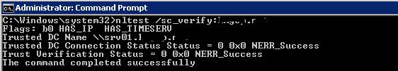

3) nltest /sc_verify:contoso.com
C:\Users\Admin>nltest /sc_verify:contoso.com
Flags: b0 HAS_IP HAS_TIMESERV
Trusted DC Name \\DC02.contoso.com
Trusted DC Connection Status Status = 0 0x0 NERR_Success
Trust Verification Status = 0 0x0 NERR_Success
The command completed successfully

Отправлено: 15:35, 03-09-2015 | #8
Сообщения: 567
Благодарности: 146
Цитата vaistor:
C:\Windows\system32>nltest /sc_verify:exchmbnode1.contoso.com »
Не совсем то. Нужно на сервере exchmbnode1.contoso.com выполнить "nltest /sc_verify:contoso.com"

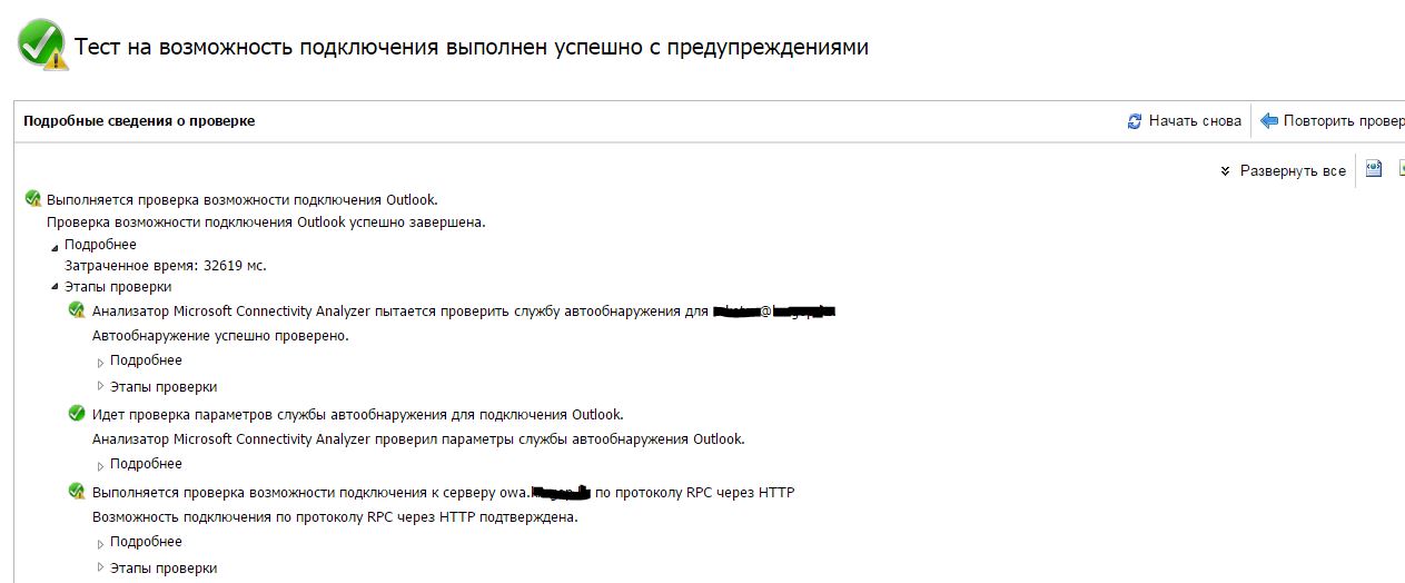

Отправлено: 15:40, 03-09-2015 | #9
Сообщения: 78
Благодарности: 2
Цитата ko4evneg:
Тестирование с помощью RCA пробовали провести? Посмотрите результат тестов на подключение и службу автообнаружения. »
Тестирование с помощью Анализатора провёл.

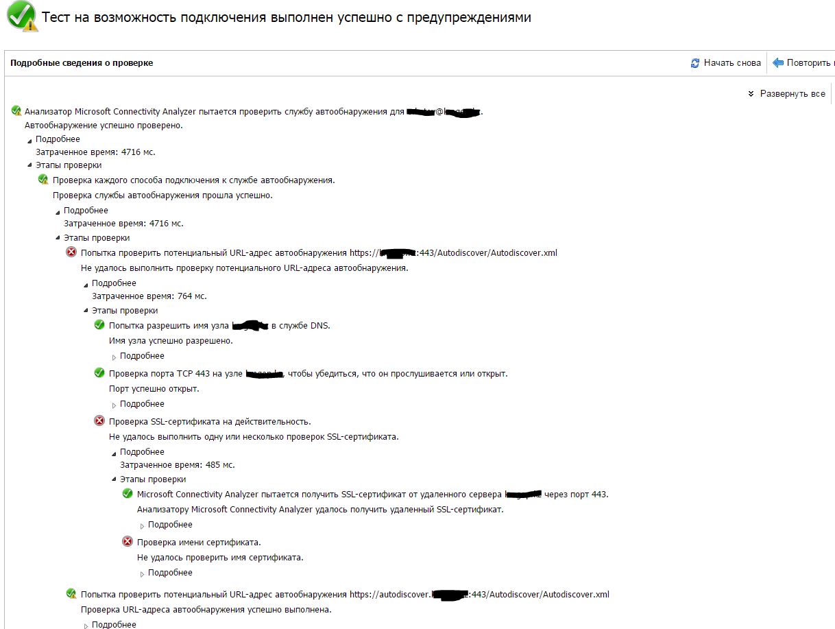

Вроде всё нормально из ошибок только вот это:
Попытка проверить потенциальный URL-адрес автообнаружения https://contoso.com:443/Autodiscover/Autodiscover.xml
Не удалось выполнить проверку потенциального URL-адреса автообнаружения.
Подробнее
Затраченное время: 1587 мс
Проверка SSL-сертификата на действительность.
Не удалось выполнить одну или несколько проверок SSL-сертификата.
Подробнее
Затраченное время: 702 мс.
Вот что меня насторожило:
Проверка имени сертификата.
Не удалось проверить имя сертификата.
Подробнее
Анализатору Microsoft Connectivity Analyzer не удалось проанализировать общее имя в разделе субъекта сертификата [email protected], OU=contoso, O=contoso, L=com, S=com, C=com.
Затраченное время: 0 мс.
Дело в том что это сертификат сайта, у нас есть сайт с названием "наш домен".com
По идее здесь должен быть сертификат купленный у COMODO специально для exchange где CN=owa.contoso.com,OU = Unified Communications,OU = IT i ASUTP department
