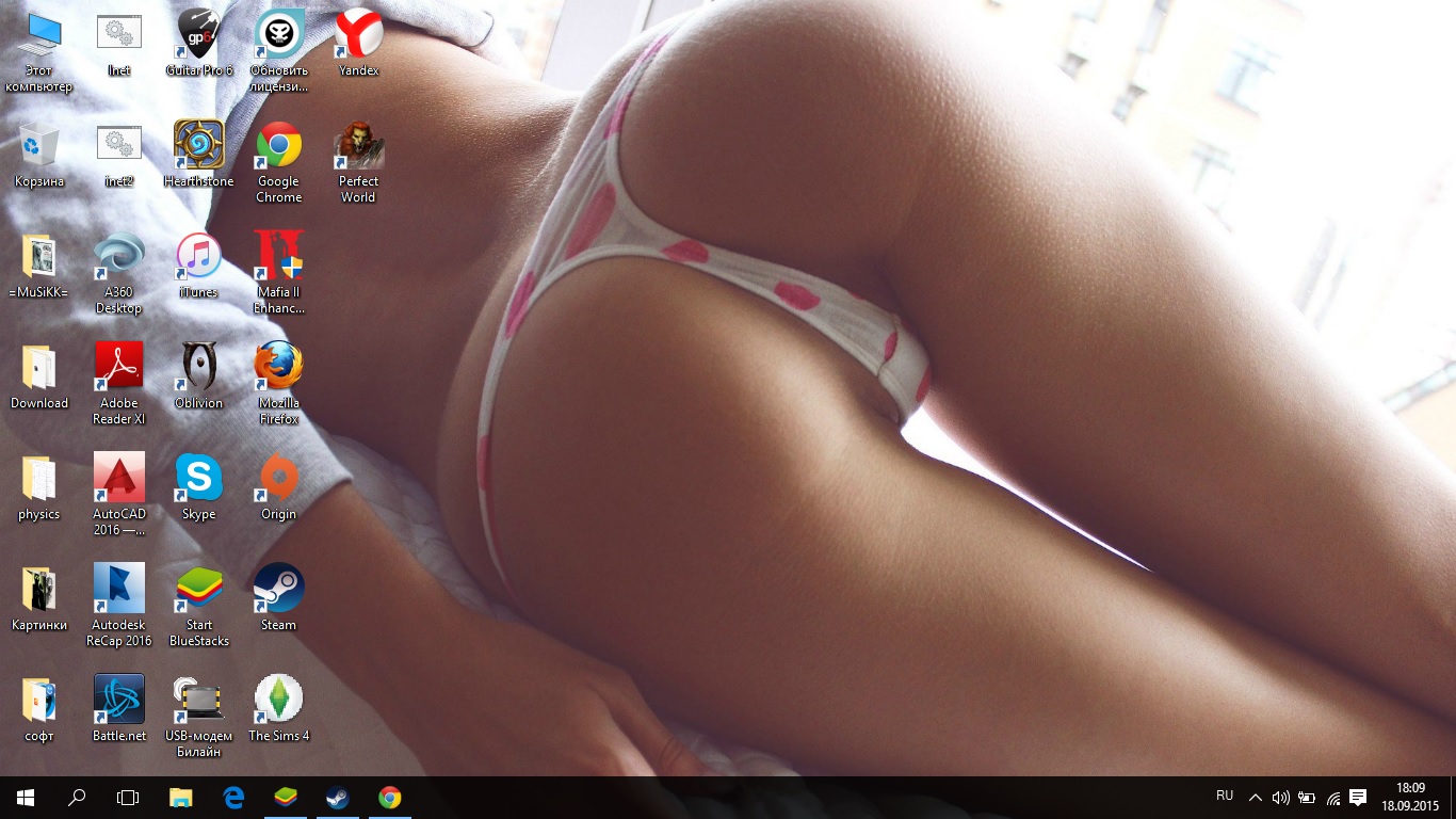

Столкнулся с такой проблемой: после запуска windows заметил, что все значки собрались в одной области экрана, и все попытки изменить их расположение ничем хорошим не заканчивались. Пробовал обновить драйвера, найти ошибки в реестре, просто снять галочку с автоматического упорядочивания. Раньше тоже замечал косяки в ОС, например, перестал переключать языки ввода, но эта проблема решилась быстро.
P.S. не смог обновить драйвера монитора, которые аж 2006 года, потому что нет точного названия монитора, кроме " универсальный монитор pnp". |
