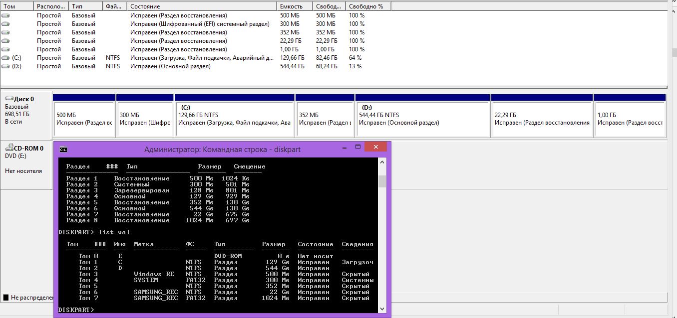

У меня такой вопрос: частично уже обсуждался здесь http://forum.oszone.net/thread-301897-23.html , но остался вопрос по поводу сохранения работы программы Samsung Recovery. После обновления установленной на ноутбуке Samsung NP300E5C-S0JRU Windows 8.1 до Windows 10 планирую делать чистую установку Windows 10. Но до нее - удалить все разделы, кроме раздела D (где хранятся файлы). Еще мне нужно сохранить работу Samsung Recovery для восстановления из образов.
В diskpart есть 2 разделы Samsung REC - 1)22 ГБ и 2)1024 МБ. Посмотрев содержимое этих разделов обнаружил, что на первом REC - заводской образ и драйверы, а на втором - некоторые файлы и утилита Samsung Recovery. Заводской образ не нужен - он будет удален, а раздел с Samsung Recovery я оставлю. Но оставление этого раздела при удалении других - еще не означает, что программа будет работать На диске есть еще разделы EFI и MSR. Имеют ли эти разделы (или один из них) значение для запуска Samsung Recovery при загрузке через F4. И если удалить EFI и MSR - то перестанет работать Recovery? Я имею ввиду - не считываются ли сначала при загрузке файлы с EFI и MSR, а потом - что мы вибираем (или как по-умолчанию): нажимаем F4- Recovery, ничего не нажимаем - загрузка ОС - то есть там хранится конфигурация, без которой загрузка в Recovery будет невозможна? Конечно же при новой установке эти разделы создадутся - но там не будет привязки Samsung Recovery. Тогда выходит нужно сохранить еще эти 2 разделы (или один из них)?

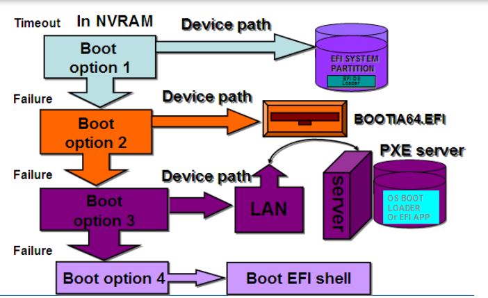

Vadikan, На прикрепленной картинке показан путь загрузки на UEFI. В NVRAM есть информация о подключенных устройствах, и загрузка возможна с HDD и с внешних носителей и др.. Если это HDD - то ищется раздел EFI - а там уже вся нужная информация и далее происходит загрузка ОС, установленной по-умолчанию с любого раздела. С этим все понятно. И так может проходить загрузка Samsung Recovery - UEFI NVRAM-HDD EFI раздел-REСOVERY раздел запуск Windows RE c запущенной Samsung Recovery.
А вот скрипт проходит тоже такой путь?
И возможен ли в UEFI на HDD такой прямой вариант загрузки: NVRAM-раздел RECOVERY с утилитой (все нужные файлы для загрузки Windows RE есть)? Или с HHD - только через EFI и больше никак?
