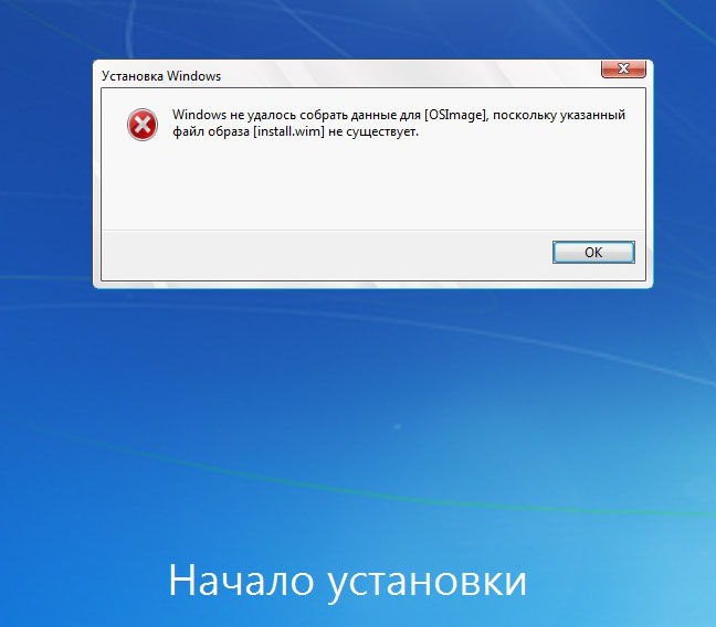

Добрый вечер.

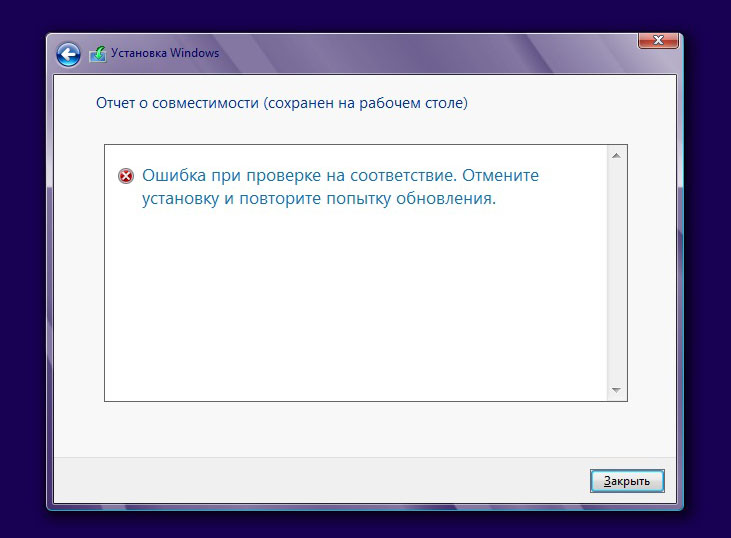

собрал в install.wim е windows 7 все редакции обоих разрядностей, потом сжал в install.esd . при установке с биос, через boot.wim всё норма . а вот при попытке установки через корневой setup.exe для запуска установки в режиме обновление - установшик не видит install.esd и пишет: не найден install.wim . требует именно .wim. ( 1.jpg). Помогите решить проблему, чтоб при установке в режиме обновления , установшик смог работать с install.esd. При замене файлов в корневой папке sources файлами из boot.wim\sources - видит install.esd и содержимое, ошибка при выборе метода установки обновление при проверке совместимости .( 22.jpg) . Какие файлы учавствуют при проверке совместимости ? P.S. Начиная с Windows 8 установшик работает с install.esd в всех вариантах . а в windows 7 нет. |

Старожил Сообщения: 150
Профиль | Сайт | Отправить PM | Цитировать kazimir, ну тогда понятно, почему у тебя не работает установка из-под системы. Тебе надо файлы россыпью в Sources тоже кидать от восьмерки. Правда тогда обновлением все равно не установишь. Но установить со сбросом старой системы в папку Windows.Old можно. Главное, инициализацию установки из-под системы хоть в каком-то виде сохранишь.

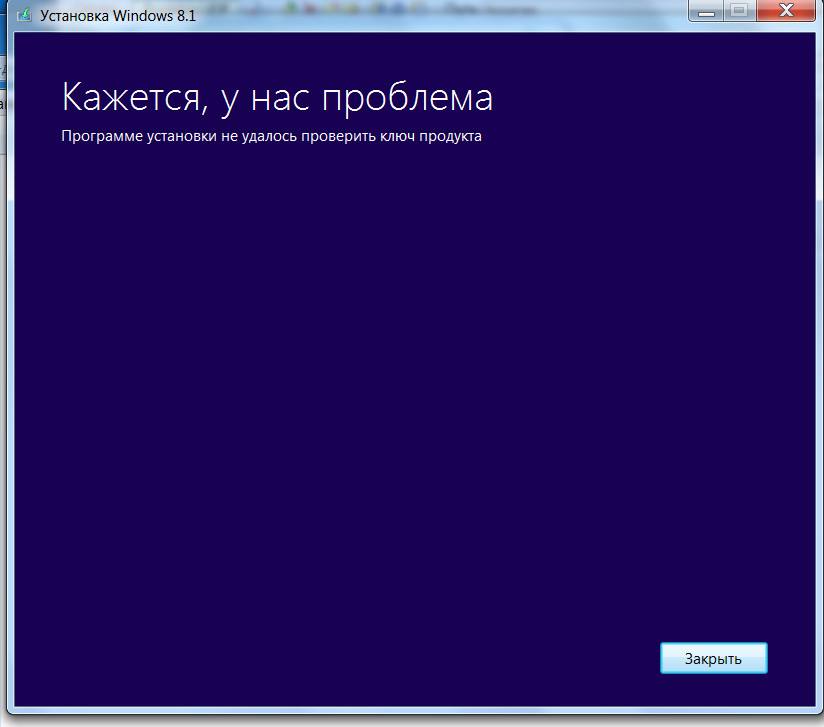

я просто делаю одновременно и 7 , 8, 8.1, и 10 . сам запутался где что пробовал . щас перепробовал 10 переименовав esd c 8 редакциями ( 4х86 и 4х64) в wim . запустил через setup.exe.ошибка: кажется у вас проблема. не удалось проверить ключ продукта. а с реальным wim ошибки нет. значит дело в esd . |
