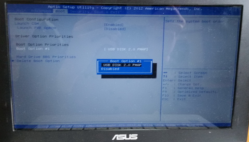

Доброго времени суток! Внимание - длиннопост)
Ноутбук ASUS x201e. Изначально от производителя была установлена Win8 x64. Спустя время хозяева обновились до 8.1. После долгого использования (якобы аппарат сильно жутко тупит), появилось желание переустановить систему, а именно откатиться на начальное состояние. В дополнительных пунктах при загрузке (Диагностика -> Вернуть в исходное состояние / Восстановить) говорилось, что данное действие не возможно.
Подключив загрузочную USB, зашел в БИОС:
- на вкладке Boot установил Fast Boot в Disabled, Launch CSM в Enabled;
- на вкладке Security установил Secure Boot Control в Disabled.
После сохранение настроек установил первичным устройством свою USB.
C помощью Acronis и MSDaRT просмотрел разделы, понял что раздел от производителя Restore на 20 Гб есть, и содержит образ install.wim. На тот момент не сталкивался с Win8, и думал что раздел Restore можно сделать активным, загрузка пойдет с него, развернуть образ и вуаля.
Пробовал это сделать, и как уже сейчас понимаю, скорей всего благодаря Plop Boot Manager убил загрузчик Windows Boot Manager (а может и не им). Начитавшись статей про GPT, понял отличие от MBR и, что активный раздел тут не выход.
Решил развернуть образ install.wim с помощью gimagex. Форматнул диск C, без ошибок развернул образ.
И тут увидел что в загрузке UEFI нету жесткого диска (а точнее Windows Boot Manager).

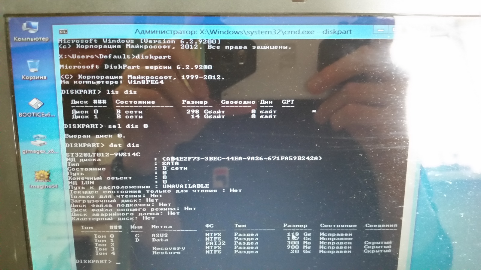

Начитавшись вновь статей, пробовал восстановить EFI раздел и его данные с помощью diskpart. Форматировал его, запускал команду bcdboot C:\Windows. Всё безрезультатно. Понял, что кучу всего намутил.

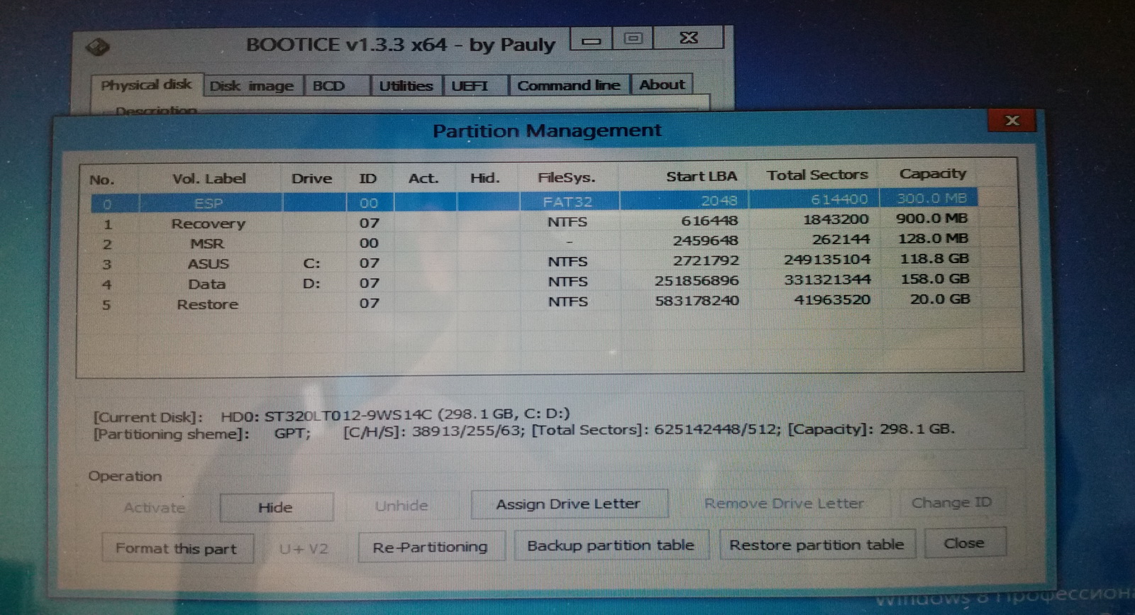

Сейчас у меня первичный EFI раздел 300 Мб - FAT32 (пустой), затем раздел Recovery - 900 Мб - NTFS (видимо фирменный раздел с АСУСовыми инструментами, хотя на нем есть папка EFI), потом раздел MSR - 128 Мб (виден ток в diskpart), потом раздел с Системой (С), раздел под данные (D), и раздел Restore - 20 Гб с папками RecoveryBoot и RecoveryImage (install.wim).
Пробовал копировал папку EFI с раздела Restore на раздел EFI - ничего. Файлы bootx64.efi и BCD есть на обоих разделах, но в БИОСе загрузчик Windows не появляется.
Скачал образ WinPE с BootIce. Он показывает все эти разделы. Но добавить пункт в UEFI не дает.
Бьюсь уже третий день с этим ноутом - понял, что на начальном этапе накосячил , но может кто подскажет советом, может что-то еще можно сделать с этой Win8?
Заранее, спасибо ответившим!

Выполните команды
diskpart
select volume 2
assign letter=F
exit
bcdboot C:\Windows /L ru-ru /s F: /f UEFI
Таким образом мы назначим букву разделу
Цитата SHmoN_89:
EFI раздел 300 Мб - FAT32 (пустой) »
и сделаем его видимым для системы. А с помощью последней команды восстановим папку EFI со всеми нужными файлами (в паке EFI,насколько я помню, должны появится записи Boot и Microsoft).

Сообщения: 14
Тип файла: jpg 20160602_162348.jpg
(154.3 Kb, 19 просмотров)
Уже пробовал это. Выполнил, проверил - на разделе появилась папка EFI, с вложенными Boot и Microsoft.
Перезагрузился - в Boot Option как были пункты "моя USB" и "Disabled", так и остались. Windows Boot Manager - нету.

Сообщения: 14
zai, спасибо за ссылку, но там разговоры про раздел восстановления. он у меня есть и я с него систему развернул:
Цитата SHmoN_89:
Решил развернуть образ install.wim с помощью gimagex. Форматнул диск C, без ошибок развернул образ. »
При вставленной загрузочной USB, при включении F9 - вылезает меню для загрузки, но там ТОЛЬКО вариант загрузки PE с флеш.
Если USB вынимаю, то до загрузки дело не доходит - сразу открывается BIOS.
На данный момент пытаюсь с помощью UEFI флешки FAT32 загрузиться и исправлять/добавлять Windows Boot Manager. Использую BootIce и diskpart.
Пока безрезультатно. в Списке бут-устройств только UEFI USB, и всё

Всем большое СПАСИБО за помощь. Параллельно тему выкладывал на другом форуме и тут помогли.
Если вкратце и своими словами (как я понял) - в таблице разделов в нулевом секторе был MBR раздел, ему был присвоен ошибочно не тот флаг. Загрузка стартовала постоянно с него, даже не заглядывая, что дальше есть GPT.
После смены флага система запустилась (до этого был развернут install.wim), первично настроилась и всё)
