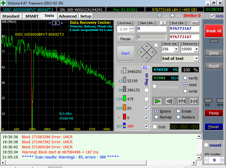

Всем большое спасибо за ответы! Привожу SMART-анализ.

Общий статус, согласно SMART - Good... Насколько я понимаю, атрибут с ID = 191 говорит, что датчик таки сработал. А вот циклы нагрузки / перемещения головок (параметр с ID 193) могут быть связаны с падением или своеобразной "защитой" со стороны датчика? Или это показатель лишь естественного износа диска?
Правильно ли я интерпретировал данные, или упустил еще что-то важное для этой ситуации? Какие варианты кроме покупки нового диска?
Добавляю "фотоотчет" тестов Victoria.
http://forum.oszone.net/attachment.p...1&d=1469383951
http://forum.oszone.net/attachment.p...1&d=1469383951 »
Т.е. 389 нечитаемых блоков, 85 плохо читаемых и 475 неуверенно читаемых вам ни о чем не сказали? Диск уже не жилец, с ним кончено. На нормальном диске даже зеленых секторов быть не должно, а у вас полный набор. И повезет ещё, если кроме диска нигде ничего не отвалилось после падения.
Если вам принципиально нужен именно этот больной диск, наблюдайте за ним время от времени, прогрессирует ли деградация или она стабилизировалась на достигнутом уровне. Если стабилизировалась (ну вдруг), можно попытаться исключить побитую зону, оставив её с помощью разбиения на разделы в неразмеченном пространстве диска, чтобы система туда никогда не обращалась и не зависала. По графику как раз видно, в районе 120 гб от начала произошел удар. Значит делайте первый раздел на 100ГБ, неразмеченный пробел гигов 40-50 и дальше второй раздел на оставшееся пространство.
