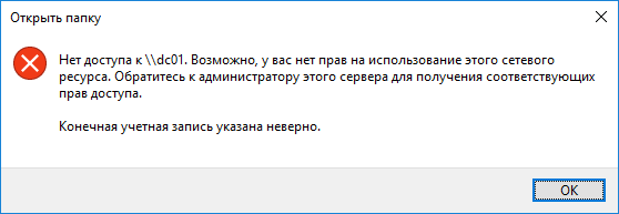

Есть 3 КД
dc01 - pdc 2012 R2
dc02 2012 R2
adds01 2008 R2
После глобального HALT электричества, возникли проблемы
со своего ПК
netdom query fsmo
C:\Windows\system32>netdom query fsmo
Хозяин схемы DC01.shop.local
Хозяин именования доменов DC01.shop.local
PDC DC01.shop.local
Диспетчер пула RID DC01.shop.local
Хозяин инфраструктуры DC01.shop.local
Команда выполнена успешно.

раньше FSMO роли были на adds01, потом их перенесли на dc01 с помощью transfer pdc и т.д.
сейчас недоступность до \\dc01 Нет доступа. Конечная учётная запись указана не верно.
