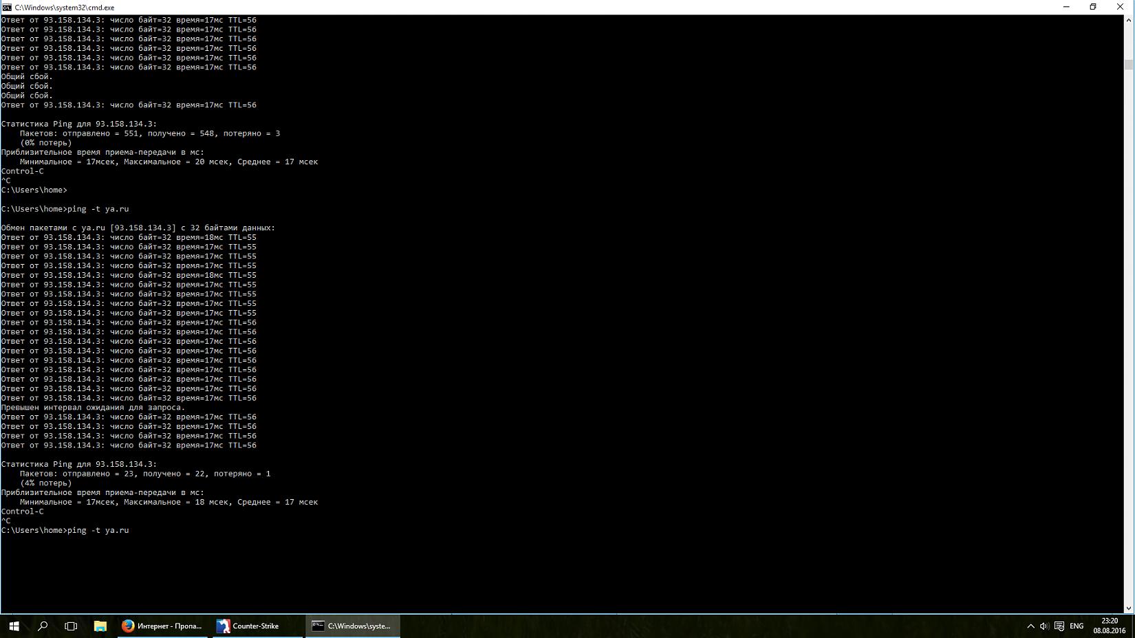

E-zheg, вот что получилось. Сначала лаг на секунды 3 был в игре, потом еще один поменьше.

Это которое в самом вверху убежало за границу экрана, с ошибкой "Общий сбой"?
Ох, я балбес... забыл! Сказать, что надо одновременно следить за соединением с интернетом и роутером , выяснить где отпадывает соединение.
то есть запустить две консоли, в первой пинговать яндекс, во второй роутер (адрес которого я не знаю, но обычно 192.168.1.1)
то есть вот так:
ping -t 192.168.1.1
Можете ещё выложить результат команды:
ipconfig /all
только пожалуйста, пожалуйста, пожалуйста - не надо делать снимок текста (это не совсем нормально и очень неудобно), просто скопируйте текст из консоли
