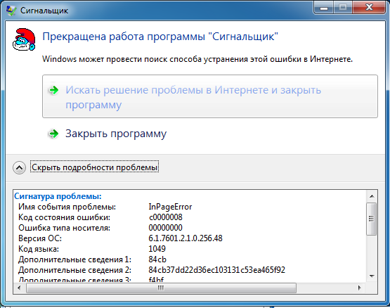

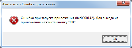

На комп-ре с Windows 7 пытаюсь открыть файл расположенный на сервере Windows 2003 и получаю ошибку. (см. прикрепленные errorX.png).

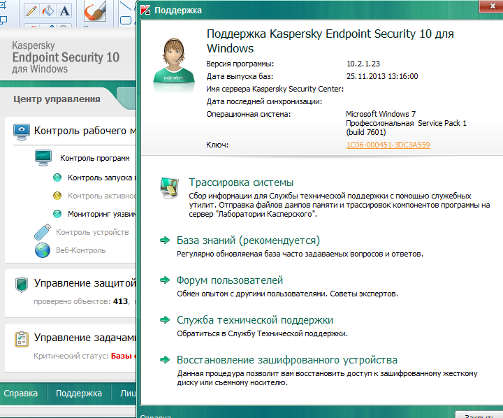

5. Без Касперского всё работает. Выяснилось, что отключая в Касперском мониторинг уязвимостей всё начинает работать. (KES 10.2.1.23) Причем неважно какие базы и обновления. Неработает уже с чистого дистрибутива с базами от 2013 г. (см. kes.png)

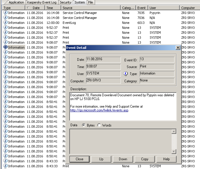

8. При попытке запуска программки, на самом сервере в этот момент в журнале системы фиксируются странные сообщения (error srv.png), дескать было удаление некого задания печати. Да, на этом сервере есть расшареный принтер, но непонятно.

X-номер, три файла с именем error, error2,error3
Эти окна выскакивают последовательно при нажатии на кнопки ОК.

Решение оказалось проще. Виноват антивирус Касперский версии 10.2.1.23 (a).
При включеном модуле "Мониторинг уязвимостей" начинаются проблемы у Win7 64bit с доступом к сетевым программам на Win2003 сервере и только те проги, которые с DLLками. Остальные варианты связок (win7(xp)-32 + win2003, win7-32(64) + win2008, win7-64 + локально проги) работают нормально с включеным мониторингом уязвимостей.
Решением было взять более новую версию Касперского 10.2.5.3201, благо ключевой файл нашей организации подходит.
