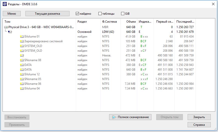

Друзья, всем привет! Проблема такая - купил SSD под систему, акронисом всё перенес на новый диск, супер. Потом в биосе заметил, что режим для дисков у меня стоит IDE, а не AHCI, а для SSD это критично.
Поменял на AHCI, при загрузке во время прохождения POST SSD новый определяется, дальше идет старый WD обычный, на нём всё виснет - Auto-detecting - SATA 2 ... и так и висит сколько угодно. Если я отключаю этот диск, то всё загружается корректно (операцию по включению AHCI в винде я уже сделал для SSD), загружается корректно и другой диск Seagate обычный. Я предполагаю, что проблема с WD из-за того, что он был системным, потом я убил системный раздел на нем, убил загрузчик 100 Мб, расширил раздел D. Т.е. сейчас этот диск состоит из одного логического раздела D, в менеджере дисков 4 тома , все D. Джампера на диске нет, все ок. В другие порты пробовал, не помогает. Что делать ? Скидывать всю инфу куда-то и форматировать полностью и заново создавать раздел ? Есть такая вероятность, что этот WD не поддерживает AHCI ? WD Caviar Green 640 Gb, 2010 год. SMART в порядке, всё ок. |

Это я и имел в виду. Если слетела PT (Таблица разделов) это 512 байтов всего в MBR по LBA = 0, тл разделы пропали... Хотя на самом деле ВСЁ на месте, но Windowds их ни в жисть не увидит... У Вас эта ситуация. Я хотел в дисковом редакторе восстановить эту злосчастную PT. И начал в восстановления самой Wondows (первые две записи PT) просто потому, что заинтересовало зависание... А остальные две записи/входа мотивировано восстановить позже. Но если для Вас так сложно вставить две записи (я так подробно расписал как это сделать, что и блондинка справится...), то больше не о чем говорить... Посмотрите в Вике Главная загрузочная запись С одной стороны это просто как дерево... ![]() ![]() , а с другой очень сложно, если нет копии этих четырёх записей.. Вот тут и выручают утилиты сторонних производителей.Дисковый редактор DMDE я считаю лучшим в своём классе. Он ВСЁ отдаёт на усмотрние грамотного пользователя и ничего не делает на автомате. --- Если что-то получилось не так, то пеняйте на себя... ЗЫ К высокому полёту в сетях и *nix системах это не имеет никакого отношения... И к работе сисадмина это тоже не имеет никакого отношения. Это элементарная АЗБУКА, с которой начинается загрузка PC... ЗЗЫ На мой взгляд ни о каком серьёзном программировании нельзя говорить с программером не знающим хотя-бы основ ассемблера. Даже если ВСЁ будет разрабатываться на высоком уровне... --- Без Арифметики нет математики... |

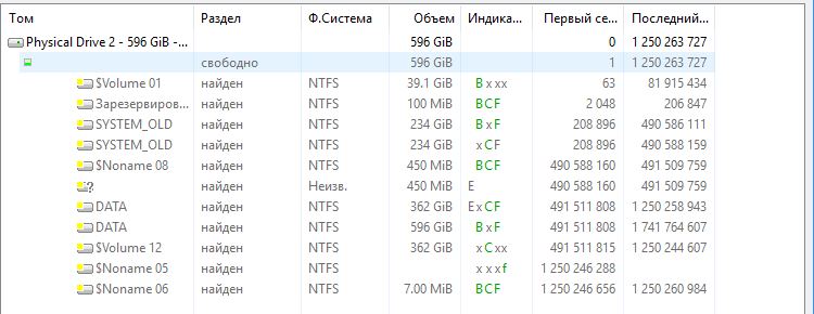

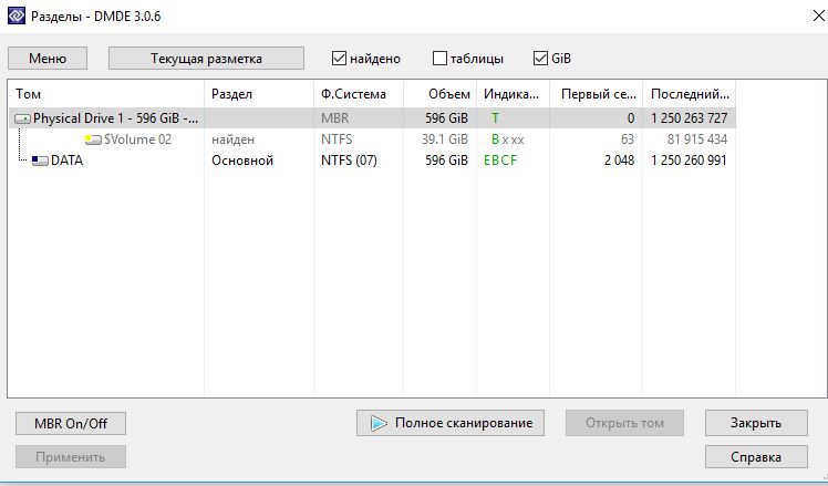

А калькулятор на паскале мне позволит войти в VIP секту крутых программистов ? :-D Спорить я не собираюсь и меряться письками тоже, считайте, что вы во всём правы и мячик на вашей стороне ЗЫЫ: Диск я форматнул , всё *почти* нормализовалось, загрузка проходит с подключенным диском, но вот остался раздел на 39 Гб, который перекрывает созданный раздел D после формата. Как следствие, полный объем диска не 640 Гб, а 596. Как такое могло произойти, если я делал полный формат диска ? Заранее - я лох, не разбираюсь, блондинка. |

![]() ![]() ![]() 1. Полный объём диска = 1 250 253 728 секторов Считаем, что в секторе 512 байтов 512 * 1 250 253 728 = 640 129 908 736 байтов Программисты и OS считают именно в двоичных, а не в десятичных (Кило-, Мега, Гига, Тера, … ) байтах Поэтому объём диска равен 640 129 908 736 / 1024 = 625 126 864 KiB 625 126 864 / 1024 = 610475.453125 MiB 610 475.453125 / 1024 = 596.167434692383 ~ 596 GiB А в десятичных считают только вендоры в погоне за падкими до чисел юзеров. В DMDE cнимите птичку с GiB и вернёте “потерянную” память в 640 GB… 2. Вы делали полное форматирование из-под Seven или выше… Поэтому первый раздел начинается с LBA = 2048, а не с LBA = 63, как это было на XP. --- Полный формат начал зачищать секторы, начиная с LBA = 2048. А секторы [1..2047] не затронул. Дотошный ремонтный редактор этот обломок/реликт нашёл и показал... --- Нет там никакого реального перекрытия, а есть мусор в памяти... А Windows игнорирует неиспользуемую область. --- В неё раньше бутовые вирусы любили селиться... ЗЫ А разозлился я потому, что считал и считаю, --- загрузка шла с харда. Загрузчик в MBR был жив… Его просто убить, но я понял, что Вы этого не знаете… Вы уж извините, меня за резкость , но мне не нравится в песок пИсАть…--- Хотелось и свои догадки подтвердить/проверить… Занятное дело получается --- хард не проходил POST, а после переформатирования Вы его так запугали, что он исправился… |
