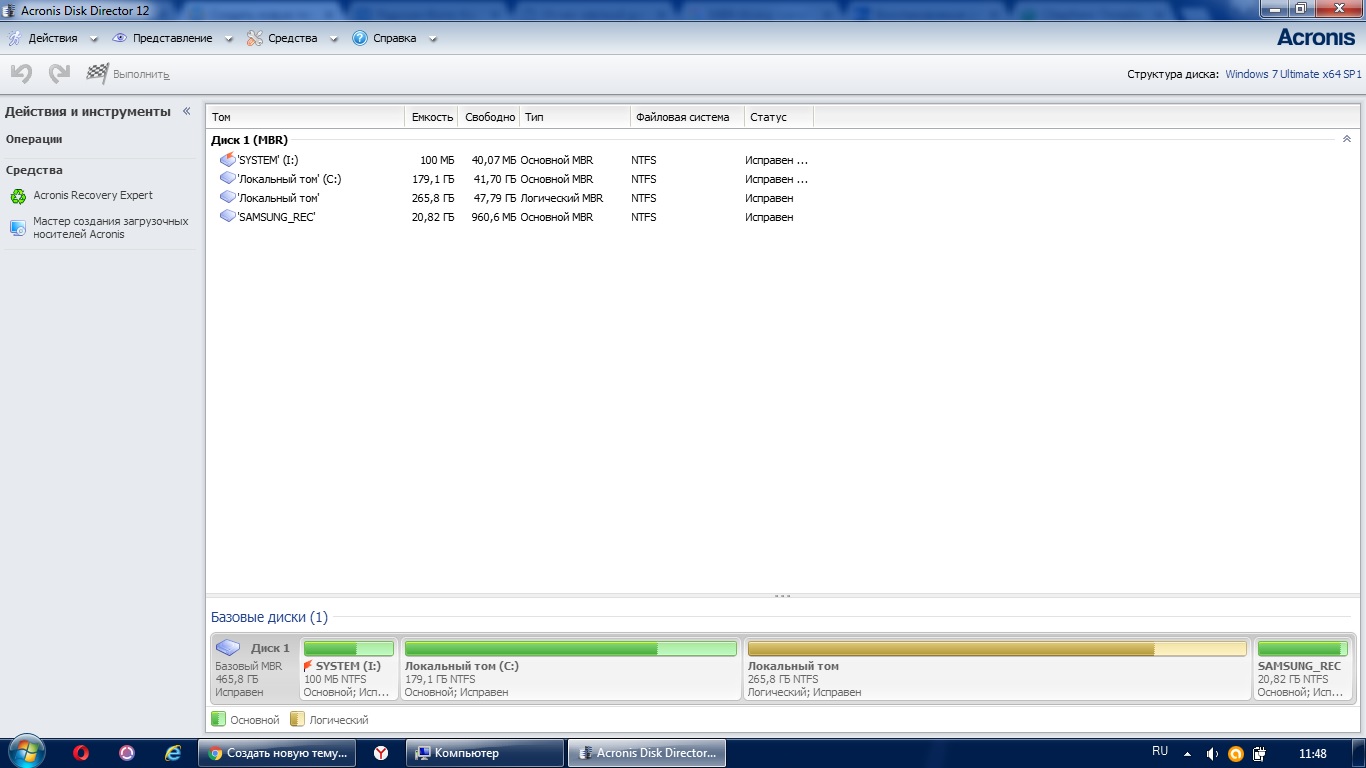

Тип файла: jpg скрин Acronis Disk Director.jpg
(143.5 Kb, 25 просмотров)

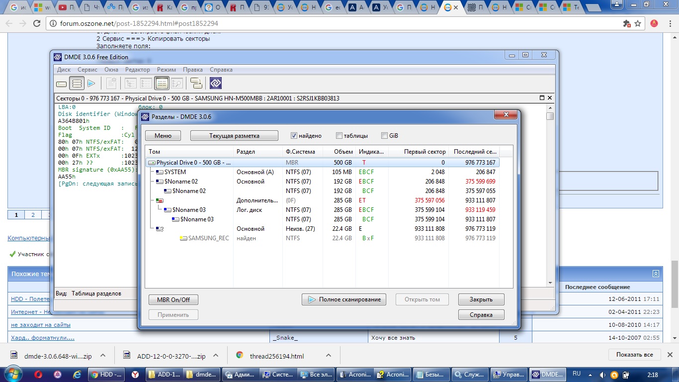

Люди добрые, помогите вернуть доступ к пропавшему логическому диску D. Вчера подключил вышедший из строя ноутбучный HDD к своему ноутбуку. Стандартными средствами Win7 не смог получить доступ к пропавшему логическому диску старого винта. Решил попробовать загрузиться с аварийного и испробовать утилиту Partition Magic. Эта "волшебная" программа предложила пофиксить возникшие по её мнению ошибки - после чего у меня на нормальном винте тоже исчез логический диск D со всей важной информацией. Пытаться восстановить пропавший диск D старого винта буду потом, если смогу восстановить диск D своего ноутбука. До сих пор пребываю в состоянии шока.
Юзером являюсь посредственным. Почитал аналогичные темы вашего форума, установил программу DMDE-3.0.6.648. Вот первоначальный скрин, сделанной из этой программы:

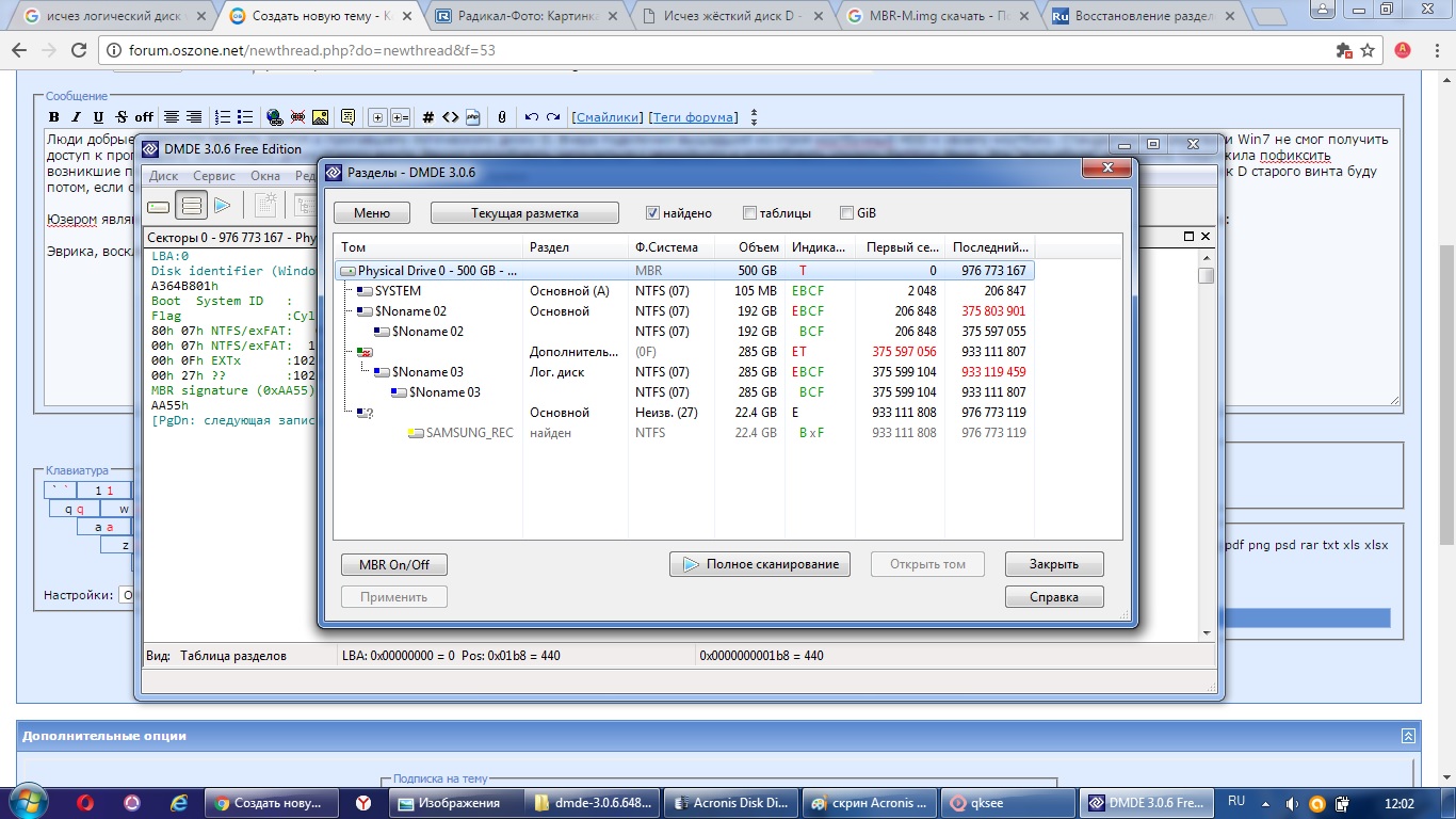

Эврика, воскликнул я, каким-то чертом исправил последний сектор $noname02 с 375 599 599 на 375 597 055. Сохранил. Ничего в лучшую сторону не изменилось. Вместо 375 599 599 стало 375 803 901. Откуда взялись эти цифры - ХЗ. В редакторе ведь менял последний сектор $noname02 на 375 597 055, затем на 375 597 054. Там меняется, сохраняется, а в разделах отображается другой последний сектор (см скрин при изменениях в редакторе на 375 597 054) - 375 803 901. Прилепить не удается из-за лимита, приложу в след сообщении.
В общем, гуру, помогите восстановить логический диск D! Готов по мере своих скромных сил приложить все необходимое, что скажете.

Wilhelm,
1. В DMDE выделяете раздел $Noname02 First sector = 206848 и Last sector = 375 599 699 (цифири красные)
и Удаляете его.. Клавиша Удалить в левом нижнем углу экрана.
2. Выделяете раздел $Noname02 First sector = 206848 и Last sector = 375 597 055 (цифири чёрные) --- это правильный конец раздела...
и Вствляете его как Основной раздел. Появится клавиша Вставить в левом нижнем углу экрана.
3.Выделяете логический диск $Noname03 First sector = 933 599 104 и Last sector = 933 119 459 (цифири красные).
4. Выделяете раздел $Noname02 First sector = 933 599 104 и Last sector = 933 111 807 (цифири чёрные) --- это правильный конец
и Вставляете его как Логический.
Есть ещё скрытый раздел... и SAMSUNG_REC, --- я не знаю, как с ними поступить...???... --- Вам виднее...
Перезагружаете машину и отписываетесь..
ЗЫ Проделать это из системы не получится, --- Windows не позволит на себя писать... --- Надо загрузиться с Live CD...

Цитата Wilhelm:
Прошу прощения, эти действия не убьют работающую Винду на диске C и не затрет содержимое диска D? »
Не затрёт... --- Раделы идут гладко, без перекрытий. Фактически раздел только подрезается с конца на столько, на сколько PM его удлинила и получились перекрытия...
После всего опять покажите картинку с Разделами диска из DMDE --- подумаем, что со скрытым разделом делать...???....
