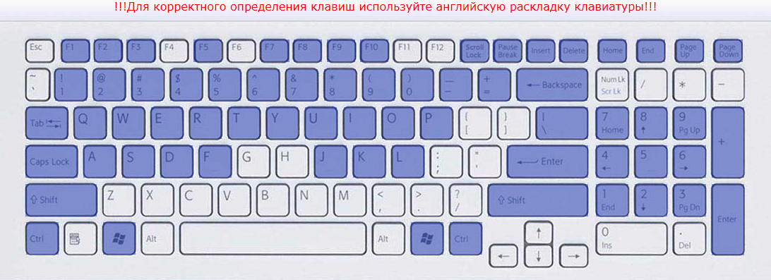

На плате клавиатуры есть 4 контакта к которым припаиваются провода usb кабеля, и также есть соответствующая буква напротив каждого: C D V G; Немного погуглив, нашел, что означает сие: C - Зеленый проводок D - Белый V - Красный G - Черный Затем зачистил проводки и припаял каждый из них к определенному контакту.. Подключил клавиатуру, а половина кнопок не работает.. Сначала подумал, что где-то плохой контакт, и решил перепаять по-надежнее - эффект тот-же самый.. Работоспособные кнопки представлены во вложении Что я делаю неправильно? |

Кнопки могут не работать из-за поврежденного токопроводящего слоя на пластинах с контактами. |

Профиль | Отправить PM | Цитировать Скорее всего растворились серебряные дорожки на плёнке клавиатуры. Этому очень способствует, например, заливание клавиатуры кофе с сахаром. После чего клавиатуру только выкинуть остаётся.
