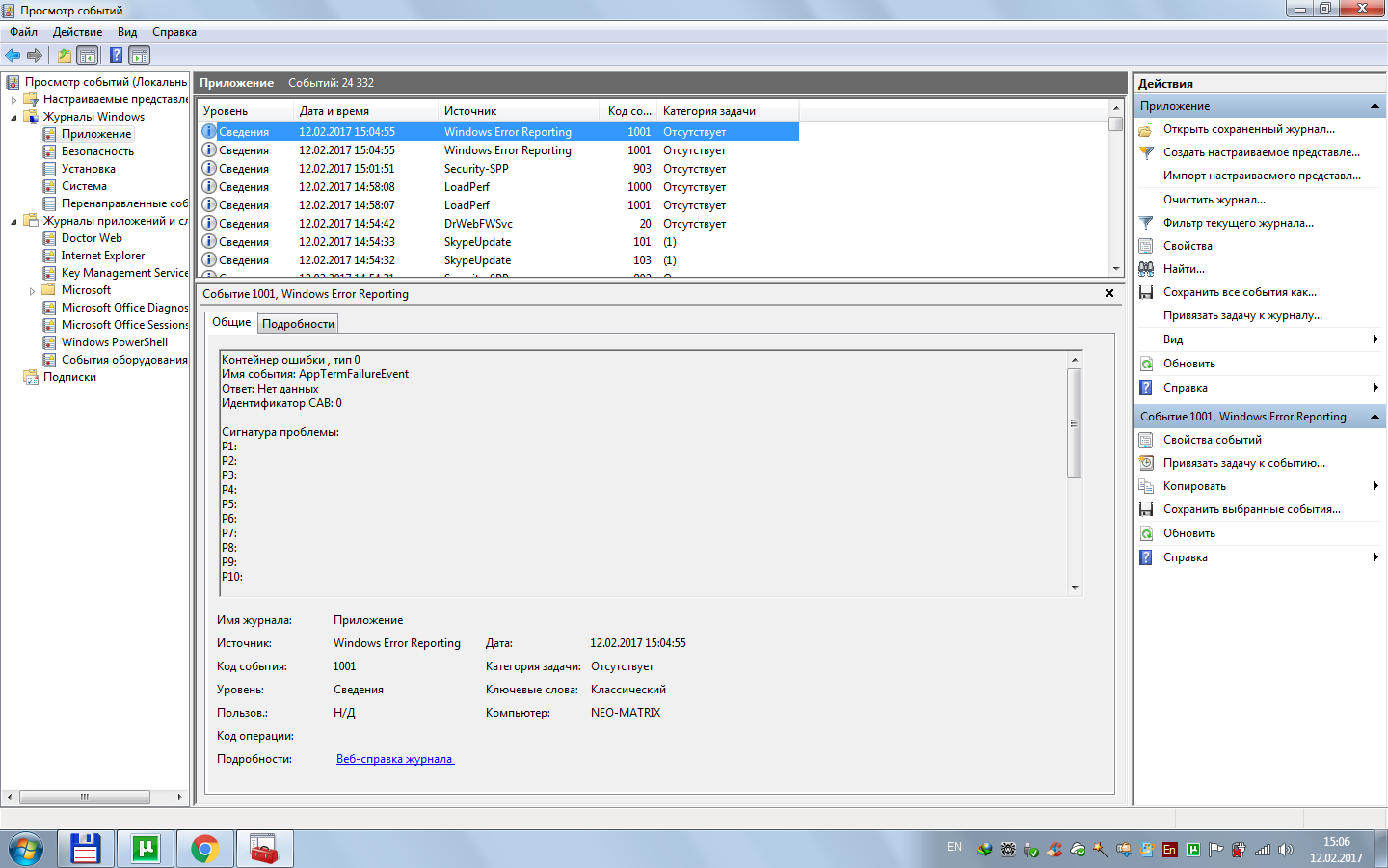

romap1978, что в журналах?

Angry Demon, в каких журналах? Не могли бы Вы поконкретнее сформулировать свой вопрос.

romap1978, Просмотр событий -> Журналы Windows -> Приложение -> какая ошибка при сбое? Правой кнопкой мыши -> Копировать -> Копировать сведения как текст.

Petya V4sechkin, никаких ошибок я там не увидел. Выше скриншот.

IE не виснет, он вообще не запускается. Мигает на мониторе на полсекунды и всё. Ошибок нигде никаких не выдаёт и никаких отчётов об ошибке в Майкрософт отправить не предлагает.

romap1978, в командной строке (cmd.exe) от имени Администратора выполните:
sfc /scannow
Перезагрузитесь и выложите лог \Windows\Logs\CBS\CBS.log в архиве.
Дополнительно сделайте лог Process Monitor следующим образом:
  1. запустите Process Monitor;
  2. попытайтесь запустить IE;
  3. сохраните лог: меню File -> Save -> PML-формат;
  4. заархивируйте и выложите на любой файлообменник, например dropmefiles.com.

Petya V4sechkin, после sfc /scannow и последующей перезагрузки проблема устранилась. Запустился IE 8 (как таковой мне IE вообще не нужен, хоть 8, хоть 11), стали работать Skype, MediaInfo и еще десятка полтора программ, которые до этого безнадежно зависали. На данный момент проблема решена. Выражаю искреннюю благодарность за помощь в решении проблемы всем участвующим и персонально Petya V4sechkin.
