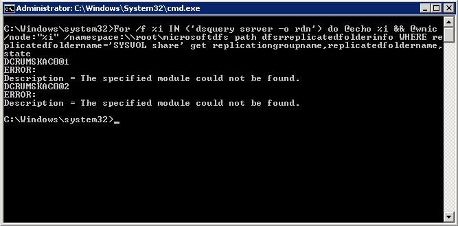

Отправлено: 09:28, 06-09-2017 | #9 |
Ветеран Сообщения: 3722
Профиль | Отправить PM | Цитировать Цитата ZEvS-master:
Цитата ZEvS-master:
For /f %i IN ('dsquery server -o rdn') do @echo %i && @wmic /node:"%i" /namespace:\\root\microsoftdfs path dfsrreplicatedfolderinfo WHERE replicatedfoldername='SYSVOL share' get replicationgroupname,replicatedfoldername,state и вывод покажите. |
