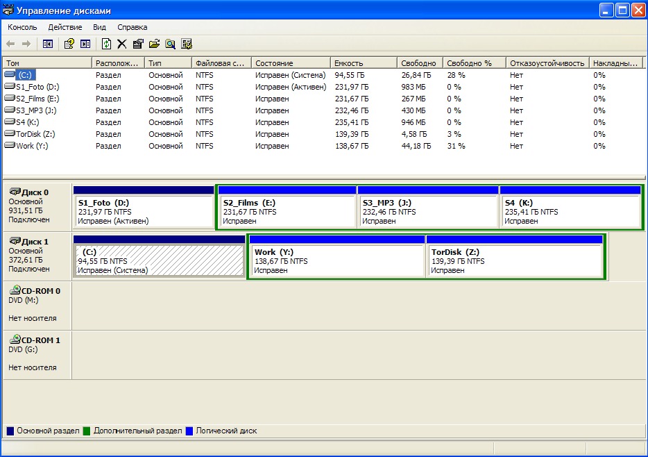

Управление дисками. Drive 1 - Диск С (системный) и диски Y и Z (переименовал, убрал в конец списка).

На скрине окна Разделы диска в DMDE мало реликтов... Единственное, что я узрел, так это найденный обломок таблицы EBR с Extended/ Расширенным/Дополнительным разделом. И больше я ничего не узрел...
И последняя слабая надежда на Полное сканирование (глубокий поиск томов NTFS) не оправдала себя...
Может кто-нибудь Вам предложит нечто более эффективное. А вот я считаю, что данные безвозвратно потеряны... Хотя...???...
