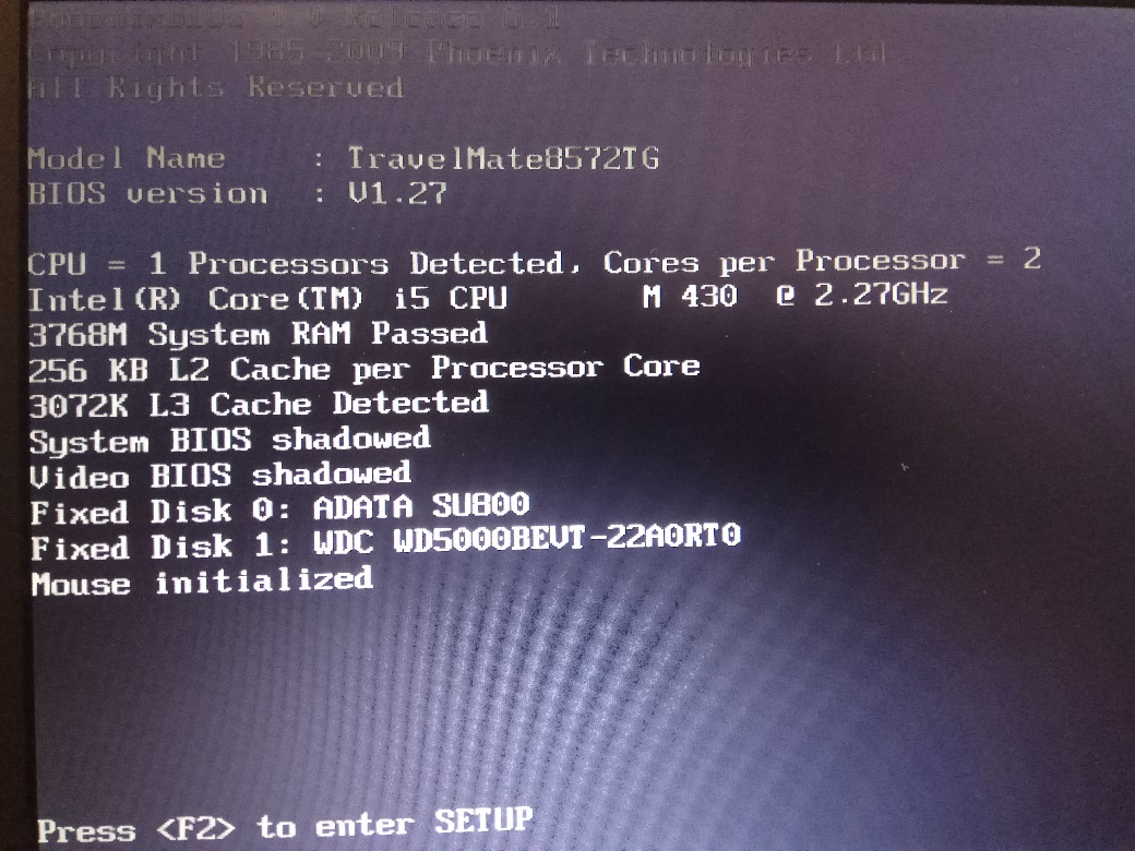

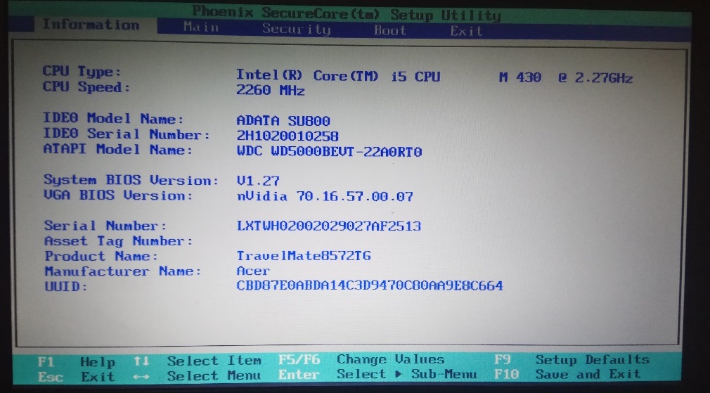

Доброго времени суток.
Решил я заменить свой Cdrom на твердотельный накопитель, для этих целей приобрел оптибей, и сам винт на 256 gb SSD. Так забыл упомянуть что ноут у меня ACER travel mate 8572, довольно таки современный, именно поэтому решил апгрейдить его.
В разьем сидирома решил поставить старый винт, а на его место ССД, ну и вот столкнулся с такой проблемой, при установке обеихдисков, до каких либо манипуляций с ОС( виндовс 7 ультимейт *64 на старом винте), ноут при загрузке биоса показал оба диска, чему я обрадовался буквально на 2 секунды, (при этом показал SSD как 0 диск, а HDD как первый), но затем черный экран, и все...
реагирует исключительно на ctrl+alt+del для перезагрузки.
после всех манипуляций, попробовал убрать SSD из места для винта, чтобы понять загружает из оптибея ОС или нет, так вот не загружает, после попробовал запустить установку виндовс из загрузочной флешки, в бут меню установил ее первую в приоритете, и тоже ничего.забыл сказать что в бут меню видит только один диск, тот который подключен в основное место для винта. но в самом биосе есть оба.
после убрал оптибей и подключил ссд в место для винта, и все заработало, установил винду на новый ссд, все работает.
но теперь дилемма почему не видит оптибей?? помогите кто чем может!!)

Ну изначально я пробовал голый ссд в оптибей, и эта проблема была изначально.
Потом переставил их местами, и тоже самое. Распереживался, что вообще все пропало, оставил ашдд на свое место, он загрузился, попытался на загруженной ос подключить оптибей с ссд ничего не произошло(обновлял оборудование). Потом просто на ссд установил Винду, и попытался тоже сделать, на загруженной ос подключить оптибей с ашдд и снова ничего.
Тут вот в чем вопрос, диск который стоит на родном месте, в биосе видит и в разделе Бут приоритет, а вот оптибей видит в биосе, на странице инфо, но не отображает в Бут приоритет., Скрин скину чуть позже
