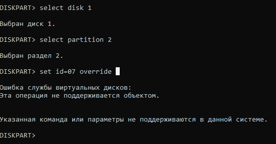

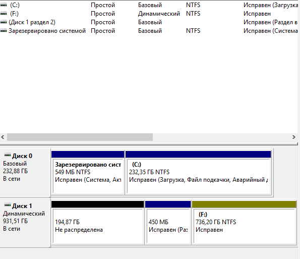

Доброго времени, помогите с такой проблемой: поставил ssd, соответственно windows поставил на него. До этого стоял hdd, разделенный на 2 диска, отформатировал я только раздел со старой windows, и хотел я объединить их через управление дисками, но между ними находится "раздел восстановления" и я не пойму к какой windows он относится - к старой (то есть можно смело его удалять) или уже к новой (тогда нужно его както передвинуть). Подскажите кто сталкивался с таким, как лучше сделать?

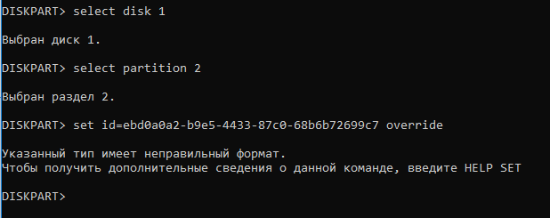

Petya V4sechkin, EaseUS ничего не может сделать с эти разделом, а Acronis и AOMEI вовсе не видят его.
Казбек, попробовал из консоли - не удаляется.
Если не получается удалить, можно ли его передвинуть?

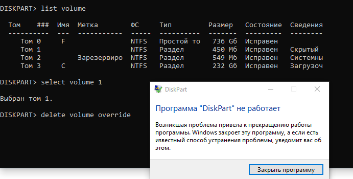

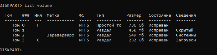

Vkwark,
Давайте попробуем присвоить букву этому разделу:
diskpart
select volume 1
assign
delete volume override
Цитата Vkwark:
попробовал из консоли - не удаляется. »
Что значит из консоли? Грузились во встроенную среду восстановления или же с установочного носителя и там в командной строке выполняли команды?
Отправлено: 10:23, 06-04-2018 | #22
Сообщения: 14
Казбек, да, имел ввиду командную строку. Букву назначил, удалить не получилось, из под windows - ошибка прекращена работа, через в WinRE - ничего не происходит.

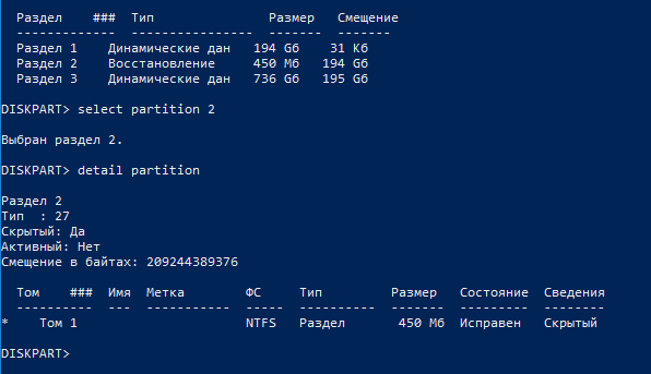

ИМХО, с разметкой 1 Тб диска полная лажа, там всё должно быть совсем по-другому при динамическом диске. Как автор темы такое сотворил, только ему ведомо. Специально на виртуалке создал разметку, аналогичную разметке автора и вот, посмотрите, как должна выглядеть его ситуация. В дискпарте весь динамический диск должен выглядеть, как один раздел, хотя в управлении дисками разделов несколько и ими можно манипулировать (удалять, сжимать...)
Короче ИМХО, сливайте с этого HDD все данные, затем очистка и создание разделов с нуля.
