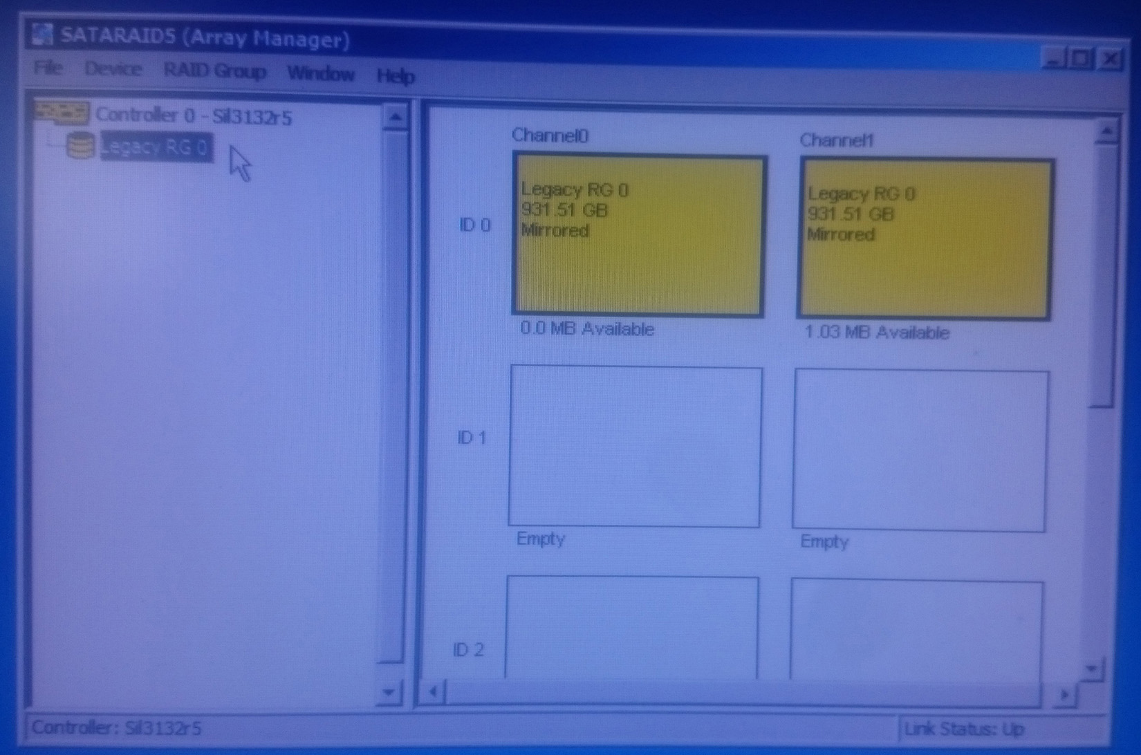

Добрый день. Собрал простенький системный блок (маленький файловый сервер):
Intel Core i3-3210 3,2 ГГц
Asus P8B75-M LX
4 ГБ DDR3-1333
Установил: St-Lab A-410 - Silicon Image SiI 3132 SoftRaid 5 Controller
Подключил 2 диска: ST1000DX001-1NS162
Создал зеркало RAID1. Установил: MS Windows Server 2008 R2 Standart.
День поработал все хорошо, потом выключили эл.энергию. После включения на этапе BIOS, на окне контроллера SiI 3132 чуть ниже перечисления дисков зеркала появилась надпись:
"RAID1 set is in Sync state - an improper shutdown has been detected so a rebild will occur to ensure data integrity"
Перевод не до конца понимаю. Контроллер сам произведет перенастройку или как? Надпись появляется всегда при включении. Подскажите что это означает.

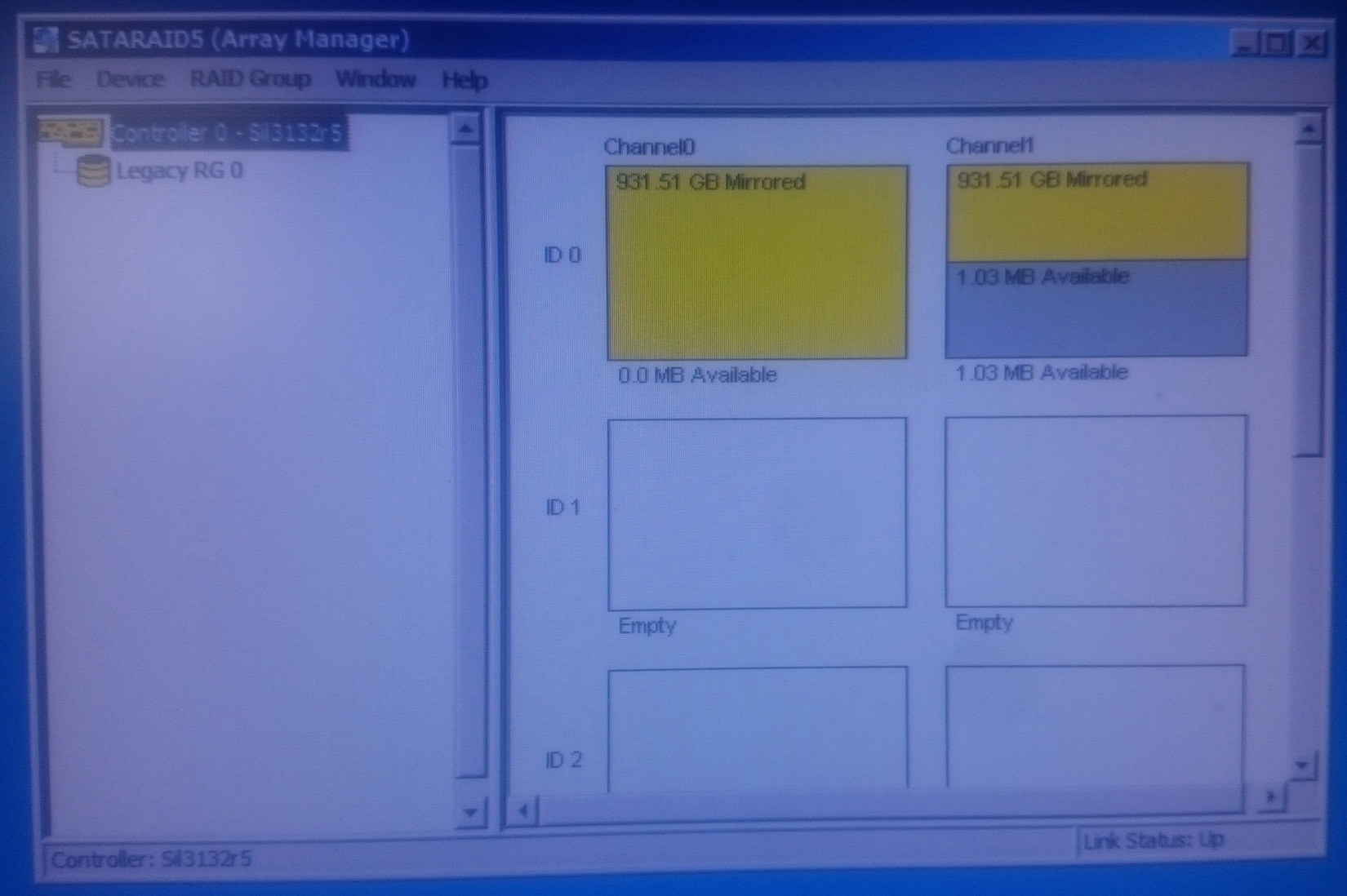

Прикладываю 2 скриншота
Утилита SiliconRaid5 показывает такое:
На самой карте-
И на созданном массиве. Что за 1.03 Мб взялись.
Диски отдельно чистил разделы все, никаких хвостов не было

Цитата windaxp82:
Собрал простенький системный блок (маленький файловый сервер): »
На винде с недорайдом...
Перевод не до конца понимаю. Контроллер сам произведет перенастройку или как? Надпись появляется всегда при включении. Подскажите что это означает. »
Из-за некорректного выключения контроллер подозревает рассинхронизацию, поэтому собирается провести полную синхронизацию (rebuild) для обеспечения целостности данных (patrol read у этого недорайда очевидно нет). Самостоятельно проведёт, вам ничего делать не нужно, просто подождать несколько часов - синхронизация дело не быстрое на медленных и больших дисках. Не перезагружая комп, само собой. Будут ли какие уведомления об успешном или неуспешном ребилде - не знаю, недорайд же.
Цитата windaxp82:
И на созданном массиве. Что за 1.03 Мб взялись. »
Там метаданные массива (наверное).
Последний раз редактировалось Jula0071, 17-07-2018 в 12:54.

Простите за тупость)
Что вы имеете ввиду под:
"На винде с недорайдом..."
Понимаю что контроллер фигня, но ещё древнее контроллер работал на 2-х дисках много лет и никаких сбоев, даже при отключена.питания.
Отправлено: 14:03, 17-07-2018 | #3
Забанен
Сообщения: 6345
Благодарности: 1436
"На винде с недорайдом..." »
1. Лицензия виндосервера стоит как всё ваше дешёвенькое десктопное железо (плюс-минус), а я даже в мыслях не могу представить, что вы вор. Неоптимально.
Цитата windaxp82:
Понимаю что контроллер фигня »
2. Недорайд - зло. Лень приводить все доводы, я их на этом форуме приводил неоднократно. Чисто софтверный райд, особенно, при маленьком бюджете - гораздо лучше.
3. Есть куча бесплатных специализированных дистрибутивов для приготовления NAS из спичек и желудей обычного ПК на базе линукса, бсд или соляриса. Да и самому сделать файлсервер на базе линукса с самбой - дел на пару часов.
