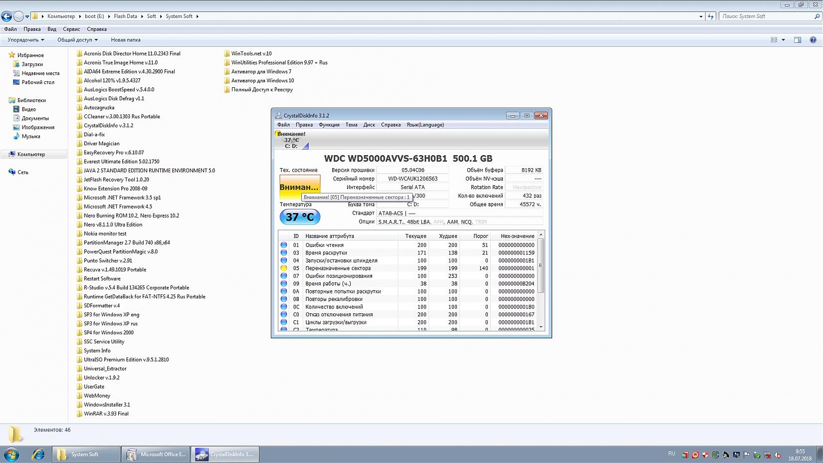

Приобрел на фирме жесткий диск Western Digital 500 gb Green серии в замен вышедшему из строя Seagate тоже такого же объёма, установил систему драйвера, все как положено и решил посмотреть СМАРТ. И вот что я обнаружил, скрин прилагается во вложении. Подскажите как Вы считаете диск не новый? Что интересно диск был запаян в антистатический пакет внутри лежал пакетик влагопоглотителя. Потом присмотрелся и понял, что антистатический пакет левый без каких либо надписей и заметно помятый.

Диск несомненно б/у и очень сильно - 45 тыс часов наработки говорят о почтенном возрасте даже при работе 24/7, если вам продали его по цене б/у (не более 10 евро), то конечно претензий у вас быть не должно.
Кстати, проверка статуса гарантии говорит, что диск OEM, то есть никогда не продавался отдельно. Соответсвенно, гарантия производителя отстутсвует изначально. Очевидно, его скрутили с какой-нибудь дохлой игровой или медиаприставки.
Если же за него запросили как за новый, рекомендую на эту мутную контору настучать.

Новый?? 45600 часов отработал, т.е. пахал как папа Карло более 5 лет без сна и отдыха.
Однако весьма бодренький: всего лишь один сектор за это время переназначил, и признаков того, что ему скоро конец наступит, не видно (учитывая стандартное положение, что выйти из строя без предупреждения может любой диск, даже свежесделанный). Правда, вы не растянули окно утилиты так, чтобы были видны все значения: имеющиеся в нижней части сведения могли бы как понизить, так и повысить оптимистичность оценки состояния диска.

У него интересный режим работы был: в среднем ок. 4 суток непрерывной работы между включениями. Единственно что я могу себе представить — стоял в сервере типа сервера 1С, который включался в начале рабочей недели, а выключался в конце.
Кстати, такие диски я не гнушаюсь выставлять на Авто за $15+- — но с обязательным прикладыванием таблички SMART: есть ценители дисков тех лет, которых при хорошем SMART не смущает даже время наработки.

Я вот тут по серийному номеру проверил и узнал, что диск OEM. Он не предназначен для розницы и также не ребрендирован, как это делает, например, Dell. Также он не Green, а AV-GP Series – предназначен для медиаустройств. Если он и побывал в сервере, то уже после того, как его скрутили с чего-то подобного, но это вряд ли, да и такие устройства тоже редко выключают.
