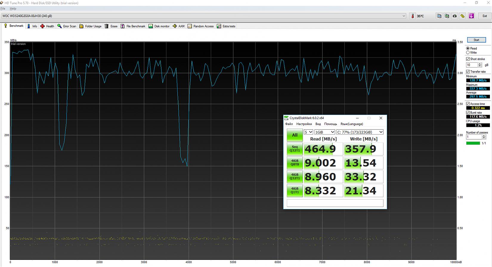

Если запускать такие игры как final fantasy 15, ac origins на hdd, то присутствуют фризы и статтеры. На ssd фризы полностью пропадают(если не учесть дропов по фпс 55-60,но на hdd были дропы серьезнее), но статтеры в первой игре очень редко, но случаются. Автоматически чистится кэш озу каждые 5 мин, так что проблема не в этом. Понятно что эти игры нельзя назвать хорошо оптимизированными, но всё же.
Вот скрин ssd wd green,кстати на hdd график очень плавный и ниже 180мб\с не падает. Но скорости сами хуже... Понятно что это все приемлимо в моем случае с играми,но я так понимаю для более стабильного фреймрейта нужен более качественный ссд?
Файл подкачки полностью отключен, оставил 16мб на мусорном втором диске от hdd.
озу 16гб в двухканале.
И ссд на сата3

Цитата Sherlovkin:
Автоматически чистится кэш озу каждые 5 мин »
А может не надо? Потом то кэш заполнять надо, т.е снова считывать с диска
Цитата Sherlovkin:
Файл подкачки полностью отключен »
Часто это приводит только к еще большим тормозам.
Цитата Sherlovkin:
но статтеры в первой игре очень редко, но случаются »
Причин статтеров гораздо больше, чем недостаточная скорость чтения с диска. Видеокарта, память, процессор, температуры - всё влияет. И программные причины тоже есть

WSonic, Большинство статтеров в основном и убираются когда кэш не заполнен, ибо свободная память была на уровне 10мб, когда как "ожидаемая" росла. Я смотрел как ведут себя другие игры у которых плавный график фреймтайма, никаких скачков\дропов не заметил в моменты очистки кэша.

Согласен, но так как у меня р5 1600, gtx 1060 6gb, озу 3200 16 тайминги. Проц в играх максимум 50 градусов, видеокарта 70. То остается грешить либо на оптимизацию этих игр либо на ссд. Но так как я уже писал выше, что в проге hdtune pro даже график харда плавный, а у ссд такие скачки.То есть проблема с фризами решаема при переходе на ссд, но чтобы полностью убрать статтеры нужен более качественный..Это просто как я вижу.

Sherlovkin, Видеопамяти достаточно свободной было?
Цитата Sherlovkin:
статтеров в основном и убираются когда кэш не заполнен »
Отключив подкачку, все данные остаются в ОЗУ. Таким образом потребление еще выше становится
Меня больше нет

Но как раз в купэ с очисткой кэша, это же не имеет значения.. Final fantasy 15 съедает в районе 10гб озу, кэш успевает максимум дойти до 2-3гб.+1.5гб система. Еще и на браузер останется... Другое дело когда игры требуют больше озу, но такой у меня нет.

Ага. И в придачу вы заставляете систему все не нужное в данный момент хранить в памяти.

На счет этого я даже не думал, теперь понятно зачем нужен файл подкачки, убедился сам прямо в игре выставив максимальные текстуры, да еще и в придачу к 10гб озу))) Я даже понятия не имел что видеопамять тоже влияет на это.Ибо не многие игры используют 6гб памяти и 10гб озу, вернее на этой карте не везде получишь 60 фпс при таких раскладах. Но я играл с 3гб загрузкой видео, и 10гб озу, что вполне приемлимо.

Но как быть, если большинство статтеров в этой игре убралось как раз после установки на очистку кэша. К тому же в сети есть много видео, где данная функция избавляет от статтеров. То есть обе эти игры фризили и статтерили на hdd и до установки на очистку кэша. Или вы имели ввиду, что без файла подкачки, очистка кэша только усугубит ситуацию

Или вы имели ввиду, что без файла подкачки, очистка кэша только усугубит ситуацию »
Да. Во всяком случае можно попробовать не чистить кэш.

При нехватки основной памяти видеокарты, расходуется память ОЗУ, если и ее мало - подкачка на диске, а она отключена. Вобщем много факторов, откуда оно может вылезти

Сейчас просто напросто вылетел видеодрайвер, из-за того что не было файла подкачки. То есть если даже не превышать порог видео в 6гб, а озу будет требоваться 16гб, в идеале получается файл подкачки должен быть уже не менее 6гб, то есть равным объему видеокарты?Но сейчас в принципе и хватит 1-2гб?

идеале получается файл подкачки должен быть уже не менее 6гб, то есть равным объему видеокарты?Но сейчас в принципе и хватит 1-2гб? »
В идеале его надо не трогать. Он все равно динамически меняет размер - в зависимости от потребностей
