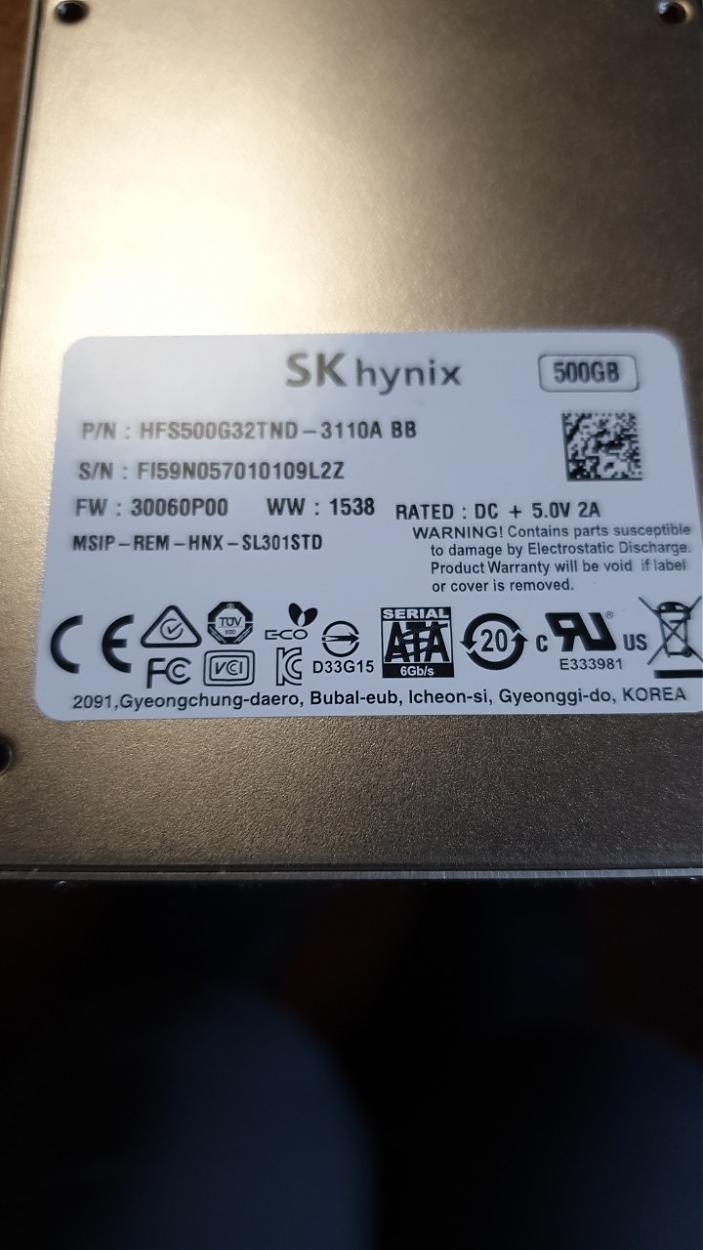

Добрый день, ув. форумчане.

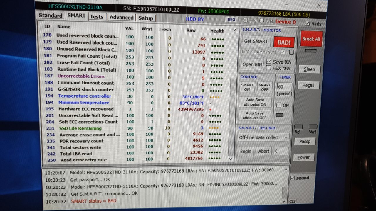

Есть вот такая ssd 500 от Hyunix. Фото постарался сделать максимально. Виктория и mhdd читают его без проблем, бэды не находят. Но Виктория в режиме write выдает no drq и синие квадратики. Предыстория: работал. Компьютер начал физически часто выключаться. Были проблемы с кабелем питания. Однажды не загрузилась windows, при загрузке долго висит на autodetecting sata 1 (более 15 секунд) после чего пишет, что жесткий не найден. При установке на другой комп удалось акронисом скопировать всю информацию, при чем, без малейших проблем. Также смог сделать tib файл. Paragin disk manager дал возможность удалить все разделы. Под windows 10 он появился как "не инициализированный диск". При попытке инициализации ошибка (запрос не был выполнен из-за ошибки ввода/вывода на устройстве). Кабели проверял/менял. Операционки тоже. Решил его прошить. Вопрос: как прошить? (где взять прошивку?) Родная фирменная утилита есть, но та, которая шьет через интернет его не дает выбрать в списке устройств. А в ту, которая готова прошить его локально, я не нашел bin файл. Вопрос 2: что еще с ним можно сделать, чтобы вернуть работоспособность? Информация не нужна, уже снял. Заранее спасибо за ответы. |
