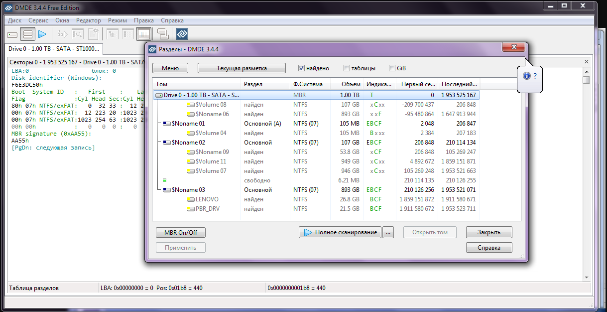

Всем доброго времени суток!
Ситуация такая. Потребовалось мне увеличить размер диска C за счет диска D. Вчера Стандартными средствами сжал диск D на 50 гб , далее программой AOMEI Partition Assistant добавил данные 50 гб на диск C..... операция завершилась без ошибок, ПК перегрузился, диск С увеличился на 50 гб, диск D, соответственно, уменьшился, оба диска были доступны и нормально работали....сегодня включаю ПК...диск D пропал из проводника при этом занятое пространство на диске D не изменилось, то есть файлы на месте. подскажите, как вернуть в систему раздел D без формата?
куда копать?

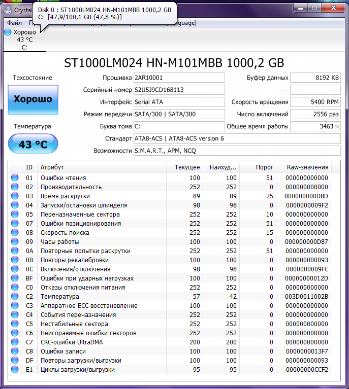

1. Приведите SMART диска.
Посмотреть SMART можно c помощью, например, CrystalDiskInfo (можно скачать оттуда переносимую (portable) версию, распаковать в отдельную папку, причём хоть на флэшку — и запустить файл из распакованного архива).
Перед снятием скриншота растяните окно так, чтобы были видны все строки и все значения в колонках.

Сообщения: 17
Тип файла: png Crystal.png
(121.5 Kb, 25 просмотров)
Тип файла: png DMDE.png
(116.1 Kb, 27 просмотров)
mwz, прикладываю скриншоты

Кирилл.Орлов@vk, сам диск в норме.
Разбивка практически тоже, но есть пара вопросов (ну не считая того, что вы уже не первый раз двигаете разделы — но на этот раз при смещении нижней границы верхнего раздела мина взорвалась-таки).
Встаньте мышкой на раздел $Noname 03 (ваш пропавший диск D), нажмите кнопку "Открыть том" и разверните слева ветвь $Root. Структура каталогов слева ваша? Выборочные файлы (документы, ролики, фото и т.д.) из правой панели при восстановлении на другой носитель открываются нормально?
Ну а по разбивке:
1. Индикатор E при разделе $Noname 02 обозначен чёрным цветом вместо зелёного, т.е. раздел с какой-то проблемкой — но в описании DMDE я не нашёл, что это может означать.
2. Раздел $Noname 02 заканчивается в секторе с чётным номером — вместо нечётного.
3. Между разделами $Noname 02 и $Noname 03 есть очень маленький зазорчик — который в одном из аналогичных вопросов и оказался причиной пропадания верхнего раздела (возможно это было также связано с чётным адресом конца предыдущего раздела).
И если просмотр раздела $Noname 03 показал, что там всё нормально — я бы сначала уменьшил штатными методами размер диска C: мегабайт на десять-пятнадцать, применил бы изменения, затем расширил бы его насколько возможно, снова применил изменения и затем перезагрузился бы. Скорее всего этого будет достаточно для того, чтобы Windows нашла ваш диск D:. Если нет — снова покажите окно разделов DMDE (но хотелось бы посмотреть его и если диск D: появится).

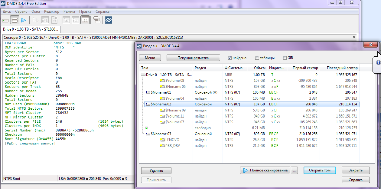

Цитата mwz:
1. Индикатор E при разделе $Noname 02 обозначен чёрным цветом вместо зелёного »
Это значит, что размер раздела в PT (таблице Разделов) не совпадает с размером тома в boot-секторе тома. --- Если том короче раздела, то я особой беды в этом не вижу...
Кирилл.Орлов@vk, в DMDE выделите $Noname 02. Тогда DMDE покажет boot-сектор тома в форматном просмотре. А Вы сделайте скрин окна и покажите его нам...

Цитата Tau_0:
не совпадает с размером тома в boot-секторе тома »
Ага, спасибо. Я и предполагал какое-то несовпадение, и прикинул, что "Сжать — Применить" в штатном Управлении дисками должно бы несовпадение устранить, а последующее "Расширить — Применить" причесать размер тома.
Mikhail Zhilin
Отправлено: 18:03, 04-03-2019 | #6
Аватара для Tau_0
Сообщения: 6211
Благодарности: 1393
Цитата mwz:
и прикинул, что "Сжать — Применить" в штатном Управлении дисками должно бы несовпадение устранить, а последующее "Расширить — Применить" причесать размер тома. »
Обычно чекдиск устраняет такие несоответствия. Но нужно посмотреть на размер тома в буте. А то если окажется, что том больше раздела, чекдиск том до нехорошего обрежет и "учекает"...
ЗЫ Уж лучше сначала раздел в PT увеличить, а потом с чекдиском развлекаться...

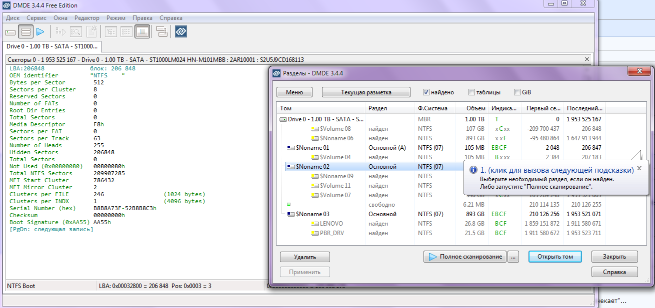

Цитата Кирилл.Орлов@vk:
DMDE 2.png »
Вы не убрали окно с подсказкой — и оно перекрыло ту информацию, которая нужна.
И не сказали, что вы конкретно проделали — так что пока непонятно, на что смотреть.

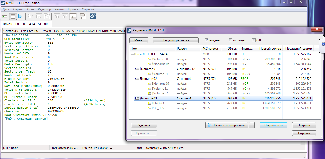

Сообщения: 17
Тип файла: png DMDE 3.png
(125.1 Kb, 24 просмотров)
mwz, вот, так нормально???
Ничего ещё не делал..... так как
Цитата Tau_0:
Но нужно посмотреть на размер тома в буте. А то если окажется, что том больше раздела, чекдиск том до нехорошего обрежет и "учекает"... »
так вот теперь вопрос, что делать дальше?
