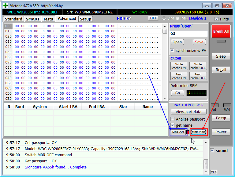

Ветеран Сообщения: 6211
Профиль | Отправить PM | Цитировать Цитата greensun60:
========================== 1. В Victoria 4.72b For Wicdows делаете MBR Off. Это для того, чтобы снять сигнатуру загрузки… См. картинку 2. Перезагружаете машину, чтобы изменения вступилив силу. ЗЫ После того, как сделаете MBR Off хард и томы на нём продадут из проводника. Так надо --- не пугайтесь этого.... ===> См. Вопрос #3 и Вопрос #6 в FAQ --- Часто задаваемые вопросы о программе Victoria (обновлено 16.01.2019) 3. Прогоняете SCAN поверхностей в Victoria 4.72b в режиме Read+Remap 4. Сохраняете и показываете текстовый рапорт SCAN’а из нижнего окна Victoria. 5. Сохраняете и показываете актуальный рапорт SMART. 6. Делаете MBR On --- восстанавливаете загрузку. См. картинку 7. Перезагружаете машину. 8. Отписываетесь… Цитата greensun60:
