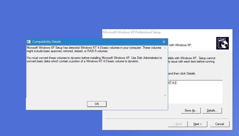

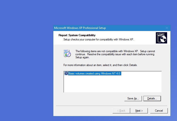

Всем привет!
Для решения задачи по управлению технологической линией необходимо установить Windows XP на mini PC ASUS E210 (SSD Transcend 32 GB). Устанавливаю из под WInPE 10 (...какой-то Herin's Boot CD на USB flash-ке). Запускаю winnt32.exe -->ввожу все что нужно-->установщик думает какое-то время...... после чего выдает ошибку "Basic volumes created using Windows NT 4.0" (во вложении фото). Та же ошибка выдается при выполнении команды winnt32.exe /checkupgradeonly. Подскажите друзья с чем связанна ошибка??? Разбивал, форматировал...мучал) диск по всякому, использовал DISKPART. |

Профиль | Отправить PM | Цитировать IngenerGarin, Если у вас действительно Hiren’s BootCD, то у него в составе должна быть утилита WinNTSetup. Поищите ее ярлык где-нибудь. Ну а далее все просто: создаём 1 раздел на весь диск, делаем его активным, форматируем в NTFS. Проверяем, чтобы ему была назначена буква, т.е. надо проверить можете вы на него зайти или нет через Проводник. После чего запускаем WinNTSetup и переключаемся на вкладку (вверху слева) для установки ХР. В верхней сторочке указываем путь к дистрибутиву WinXP, в двух нижних пишем букву того самого раздела, который мы только что создали и отформатировали. Дальше останется только ткнуть на кнопку установки внизу справа и WinNTSetup перенесет на этот раздел все нужные файлы. Всё. Перезагружаемся и выдергиваем флэшку. И наблюдаем, как компьютер ставит WinXP сам на себя.
Отправлено: 21:04, 07-03-2019 | #3 |
Профиль | Отправить PM | Цитировать James Marsh и Avatar-Lion, благодарю за скорые ответы. К сожалению оба ваши варианта пока не привели к положительному результату. Устанавливать с "флешки" я пробовал с самого начала, этот ASUS имеет только USB порты так что... вариантов не было. Долго целился, настраивал всякие Rufus, активные разделы, MBR и т.д. В итоге добился результата но не положительного, дальше я поясню.
С программой WinNTSetup я сталкивался, когда после неудачи с "флешкой" решил найти альтернативный способ установки... например установка с HDD, используя winnt32 приложение. Вообщем... в итоге... сегодня на работе все сделал по инструкции Avatar-Lion, после перезагрузки ASUS загружается со своего "жесткого" диска. Появляется некий DOS установщик Windows (синий фон, белый текст), избавляемся от ошибок несовместимости "чего-то там", нажатием клавишы F7, далее загружаются какие-то файлы, появляется надпись "Запуск Windows" и все....... дальше синий экран той самой смерти с ошибкой 0x0000007B (что-то там не то с "жесткими" дисками). Оба предложенных способа приводят к одинаковому результату, поскольку оба после разных манипуляций идут по одинаковому сценарию: загрузка некого DOS установщика Windows, которому не нравиться SSD диск внутри ASUS E210. Да и... пробовал режим эмуляции IDE, настраивал в BIOS, вообще ничего не появляется просто черный экран с курсором. Вопрос пока открыт! |
