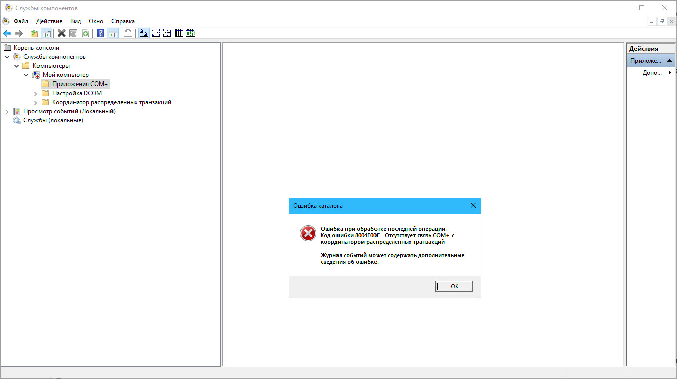

Тип файла: jpg 2022-05-25_10-40-22.jpg
(123.9 Kb, 2 просмотров)
Здравствуйте.
Присоединяюсь к поиску вопроса. Ошибка такая же.
"Ошибка при обработке последней операции. Код ошибки 8004E00F - Отсутствует связь COM+ с координатором распределительных транзакций..."
Советы по решению смотрел, выполнил. Проблема не решилась. Все службы запущены. Кроме этой проблемы никаких других ошибок пока не обнаружено.
Предполагаю, что какой-то драйвер может конфликтовать, либо что-то ещё.
Сделал лог ошибки в ProcessMonitor. Но не силён в анализе лог файла. Если кто-то сможет помочь найти причину - буду благодарен.
Windows 10 PRO. версия 21H1. Сборка 19043.1706

Тип файла: jpg 2022-05-26_2-30-12.jpg
(63.8 Kb, 11 просмотров)
Цитата Petya V4sechkin:
И попробуйте рекомендации
Как выполнить «чистую» загрузку в Windows »
Доброй ночи.
Чистая загрузка помогла выявить проблемную службу. Не сразу, но помогла.
В моём случае причина в службе UWP RPC Service (скриншот прикрепил) от фирмы Creative.
Расскажу по порядку.
1. Я не знал, работала ли раньше Служба СOM+, которая не давала запускаться нужной мне программе. Никаких проблем это не доставляло ранее. То есть предыдущая версия нужной мне программы работала и без этой службы. Но новая версия выдаёт ошибку. Поэтому я на виртуальной машине установил эту сборку. После установки системы на виртуальной машине проблем не было, и я мысленно выдохнул. Переустановка всех программ на несколько дней, и тонкая настройка под себя уже маячила перед глазами))) Но раз ошибок нет, значит дело не в Windows.
2. Я решил попробовать сначала сделать не чистую загрузку, а запуск в безопасном режиме. Ну это было всего пара нажатий, без лишних созданий локальных пользователей. Итог нулевой. Проблемная служба при обычной безопасной загрузке всё-таки загружалась. Хотя я до конца не понял почему. Я сейчас проверил - она должна была быть отключена, но тем не менее ошибку она выдавала.
3. Выполнил по Вашему совету чистую загрузку. И проблема на новом пользователе без всех сторонних служб пропала. Дальше полтора часа перебора служб и десятки перезагрузок (да-да... при ручном запуске службы без перезагрузки ошибки не выдаёт). Потом перепроверка на основном пользователе. И всё работает!!!
Повторюсь, в моём случае причина в службе UWP RPC Service (скриншот прикрепил)
Это "Creative AudioEffects Microphone Driver for Windows 10 (x86;x64)" Установился автоматически с гарнитурой. Ну а так как это второстепенно, тихо и мирно служба остановлена.
Всем спасибо, лично для меня тема закрыта. Но может кому-то и поможет... В сети много разных вариантов решения этой проблемы. Но железо у всех разное, вот видимо и возникают конфликты. Как у меня такого решения я не встретил.
