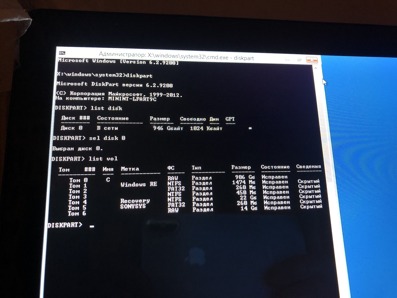

Добрый вечер, возникла проблема с запуском windows 8. Ноутбук Sony.
Сначала проблема заключалась в том, что на экране бесконечно грузилась винда, попробовал системные утилиты восстановления (это sony assist - автоматическое восстановление, откат системы и т.д.) - не получилось. Попробовал проверить и исправить ошибки на жестком диске через командную строку chkdsk - в итоге после ожидания примерно 30 часов ошибка номер 50!
После зашел на ваш форум и увидел подобную проблему и нашел ссылку для исправления http://winitpro.ru/index.php/2014/03...indows-8-uefi/, но после всех действий возникла ошибка при загрузке Error code: 0xc000000f. Видимо при выборе раздела EFI , выбрал не тот раздел ?! Теперь при попытке восстановления через системные утилиты пишет что Windows не найден. Помогите пожалуйста решить вопрос. Как выбрать раздел EFI ? У вас описан раздел форматирования fat32 и размером 100 мб, у меня 2 раздела в fat32 весят по 260 мб , я выбрал том под номером 2, так как другой том 5 побоялся выбрать там указано sonysys, что навело смуту и боязнь убить загрузочную винду окончательно. Мне кажется что ошибка именно в этом, помогите разобраться пожалуйста. Фото list vol прикрепил.

olegjan007, А не проще вытащить HDD и подключить к обычному ПК?

Еще один вопрос, который висит в шапке, как сделать обратные действия чтобы виндовс хотя бы видел том где она лежит? Потому что раньше при попытке отката системы ( точки восстановления) он просто не мог ее сделать, а теперь он даже не видит ее и говорит что виндворс отсутствует. Как вернуть обратно том где лежит файл загрузки?
"После зашел на ваш форум и увидел подобную проблему и нашел ссылку для исправления http://winitpro.ru/index.php/2014/03...indows-8-uefi/, но после всех действий возникла ошибка при загрузке Error code: 0xc000000f. Видимо при выборе раздела EFI , выбрал не тот раздел ?! Теперь при попытке восстановления через системные утилиты пишет что Windows не найден. Помогите пожалуйста решить вопрос. Как выбрать раздел EFI ? У вас описан раздел форматирования fat32 и размером 100 мб, у меня 2 раздела в fat32 весят по 260 мб , я выбрал том под номером 2, так как другой том 5 побоялся выбрать там указано sonysys, что навело смуту и боязнь убить загрузочную винду окончательно."
