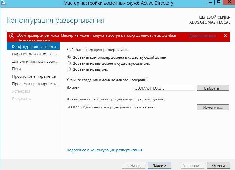

Профиль | Отправить PM | Цитировать Получилось, по инструкции _http://lyamtsev.net/?p=1781 зачистил CBS.log и уже потом смог найти 2 пакета с ошибками, затем вручную их добавил. Роль Active Direcotry на ADDS добавлена. Теперь вижу следующую ошибку, репликация с текущим доменом не происходит
update: с сервера ADDS \\geomash.local\sysvol не пускает, \\geomash.local\NETLOGON - не пускает \\geomash.local\users не пускает В тоже самое, по ip 192.168.0.3 на эти ресурсы могу зайти |

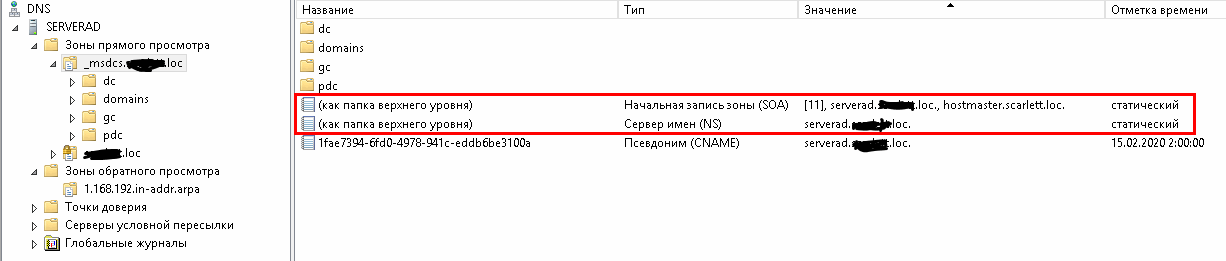

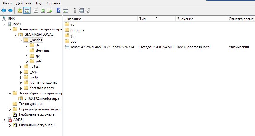

Профиль | Отправить PM | Цитировать Указывал FQDN в этом разделе _msdcs, без него в dcdiag ошибка была
5eba6947-e57d-4660-b319-658923857c74 псевдоним 5eba6947-e57d-4660-b319-658923857c74._msdcs.GEOMASH.LOCAL FQDN adds1.geomash.local. полное доменное имя (FQDN) конечного узла И ещё вопрос, обязательно ли создавать статичные записи A узла для серверов ADDS, ADDS1, ADDS2 и DB? |
Отправлено: 17:47, 16-02-2020 | #18 |
Ветеран Сообщения: 2212
Профиль | Отправить PM | Цитировать Цитата KalaSh:

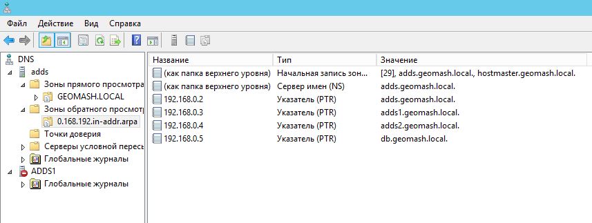

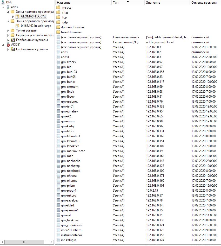

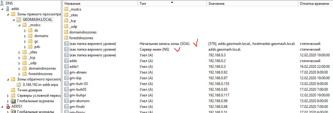

Вообще предоставьте скриншоты, с развёрнутыми прямыми и обратными записями DNS, для анализа. |
------- Отправлено: 20:30, 16-02-2020 | #19 |
Новый участник Сообщения: 21
Профиль | Отправить PM | Цитировать Да, DNS сервер ADDS пока единственный в сети
