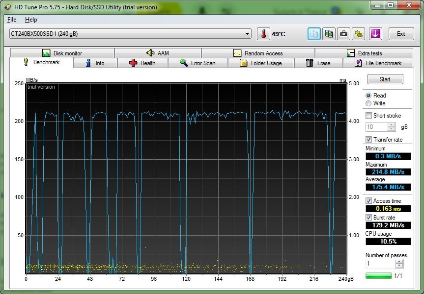

Всем доброго времени суток. Никогда бы не подумал, что буду задаваться подобными вопросами на форуме, но, с такой проблемой я сталкиваюсь впервые. Гугление подобной траблы ни к чему не привело.
Имеем: Годовалый ssd Crucial BX500 240гб, который, в принципе, до прошлой недели не вызывал каких-то проблем вообще (Работает на SATA II)
Стал замечать, что hdd led стал часто и долго гореть, внимания особо не обращал. Т.к. сама система работает практически нормально, но чуть долгий отклик стал заметен. В тяжелых играх, которые на ссд, при прогрузках начались фризы. Вчера начал копать, заюзал несколько бенчмарков и в них картина одинаковая

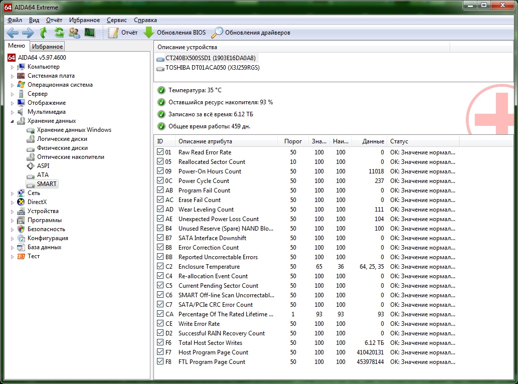

Смарт вопросов у меня не вызвал

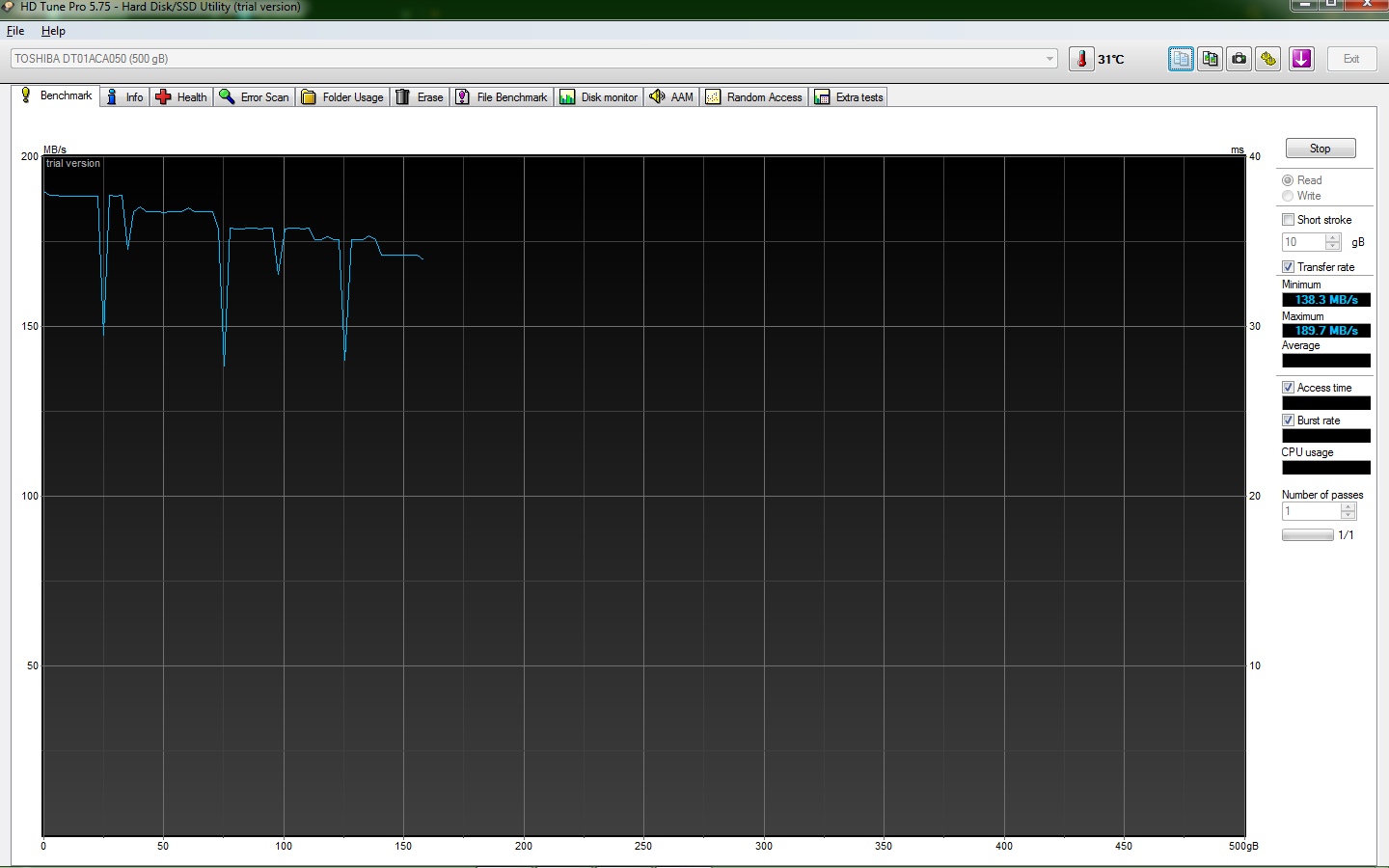

При этом пару раз погонял HDD Toshiba, тот работает ровно и без нареканий:

До того, как начались проблемы, с компьютером ничего не делал, ничего не обновлял. Такие скачнообразные скорости - это признак отмирающего ssd? Или просто надо подлечить легким форматированием?

Цитата neitralizator:
это признак отмирающего ssd »
Скорее это признак печального по производительности контроллера. Тесты бы надо делать с другого накопителя, чтоб этот был подключен как второй. Запущенная с тестируемого экземпляра программа не может монопольный доступ к системному диску получить

Частично согласен, но. Время от времени я делал бенчмарки и синтетику на этой же системе, все показывало и проходило хорошо. Контроллер из дешевых, но при этом заметно лучше работает(работал..), чем HDD.
Еще раз поменял sata-кабель, картина вообще стала непонятной:
Скрытый текст
При тесте отклик системы не изменился, но падения стали сильными. Пойду еще в sata-кабелях пороюсь.
Порылся, ничего не изменилось. Значит, в данный момент вариант один - бэкап, снос системы, форматирование.
Основные характеристики: »
Судя по скрину ssd подключен к порту sata, который работает в режиме IDE. На этой мат. плате четыре порта контролера sata (0-3) и два порта (4,5) имеют раздельные настройки режимов (IDE/AHCI). Можно в BIOS выставить настройки всех портов контроллера sata в режиме AHCI.
Crucial BX500 240гб »
Контроллеры sata cтарых мат. плат могут плохо работать с ssd, которые сделаны по новым технологиям (многослойная запись 3D).
