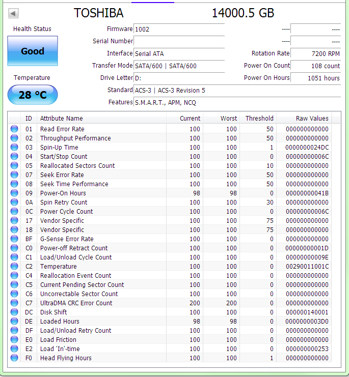

1) S.M.A.R.T. в норме, поверхность в норме, диски оба новые.
2) Отключение APM в CrystalDiskInfo ни на что не влияет.

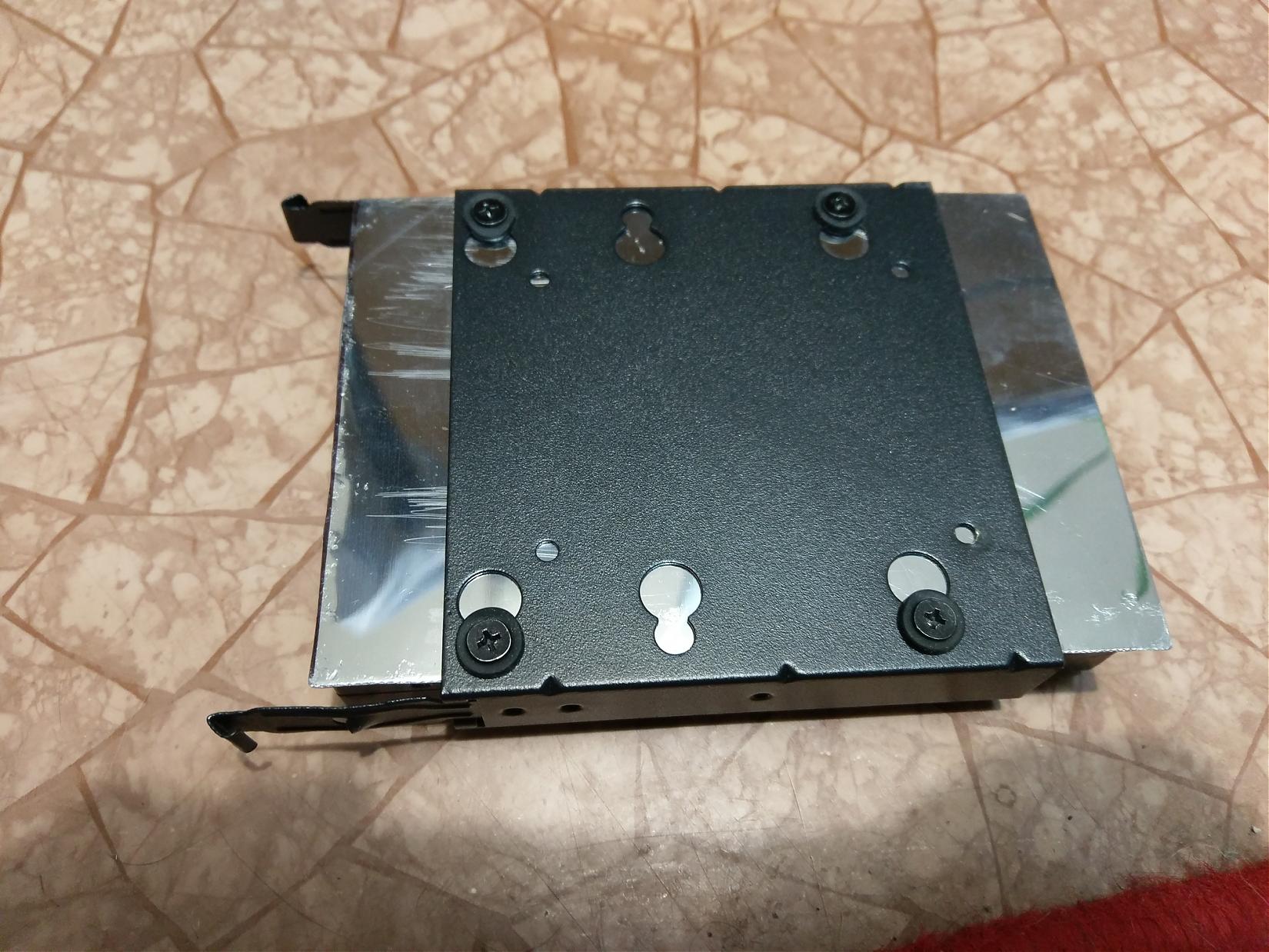

Сам винт - что на полу, что в корзине - не имеет прямого контакта с корпусом. В салазках он закреплён через резиновые антивибрационные проставки (см. вложение)

Эммм. Да только вот электричество тут не при чём. Щит был рассчитан на защиту от магнитных и электромагнитных полей. Были теории от ЭМ-полях от БП, а так же о магнитном поле от второго винчестера, и от переднего кулера. Каждое из направлений перекрывал щитом, и это не помогло.

А хард и так напрямую не соприкасается с корпусом, о чём я написал в самом первом сообщении. И крепёжные винты, вкрученные в винчестер - соприкасаются только с резиновой проставкой, а с салазками контакта не имеют. Мне казалось фотка и сообщение должны были всё разжевать.

Жёсткие диски не имеют прямого электрического контакта с корзиной и корпусом:

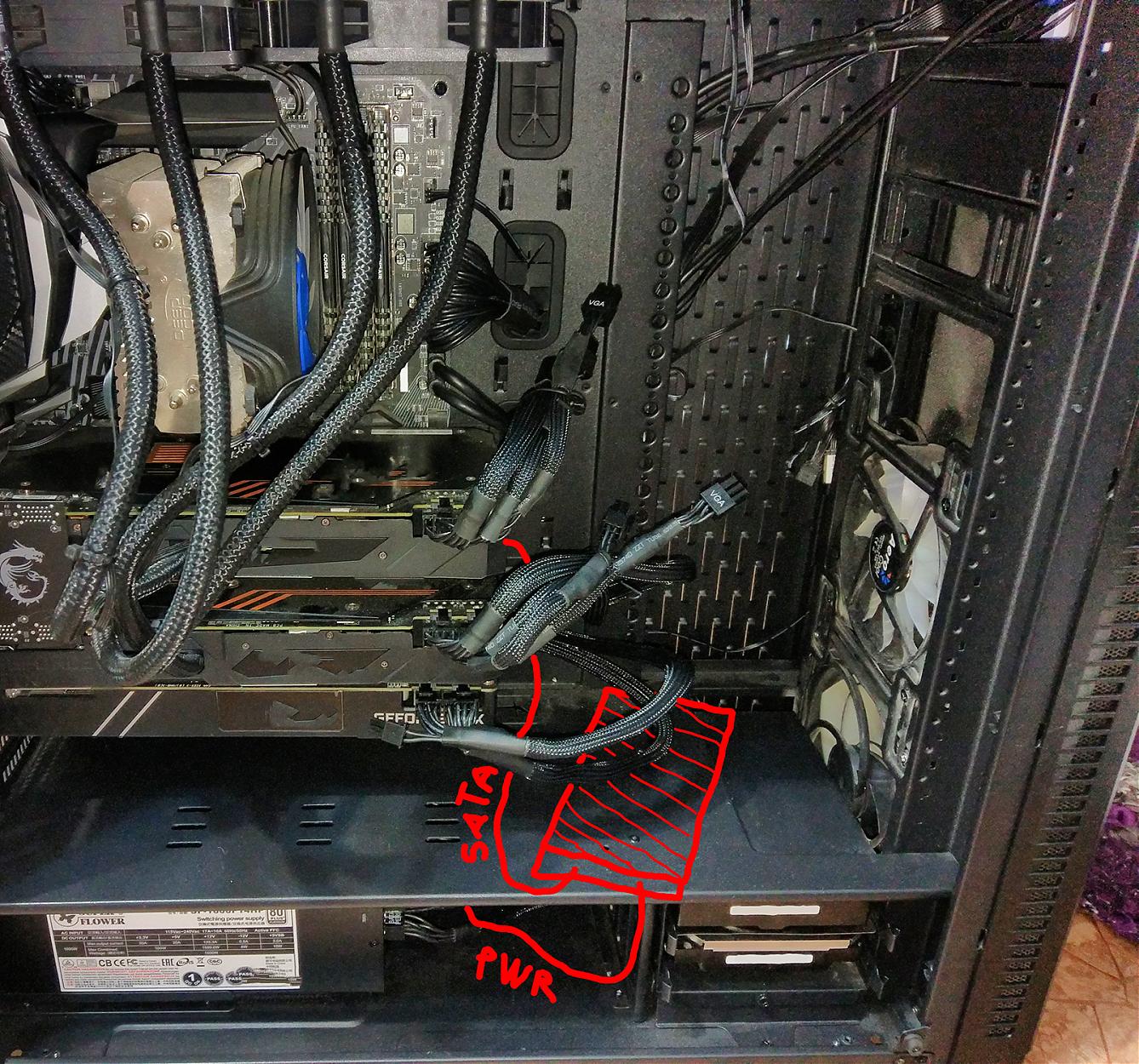

На включенном компе, если одним щупом ткнуть в зачищенный от краски участок корпуса, в который вкручивается винт крепления БП, а вторым щупом ткнуть на:
1) Радиатор процессора.
2) Корпуса обоих винчестеров.
То там есть очевидный контакт. Который судя по всему передаётся от БП через шину питания.
Скрытый текст
Я шибко не углублялся в схемы питания. Я вообще 3д графикой занимаюсь, а не вот этим вот всем. Но насколько можно понять, опираясь на базовые знания - общая земля через питание выглядит логично
Потому я и говорю, что HDD не имеют прямого контакта с корпусом (а имеют косвенный, через кабель питания).
