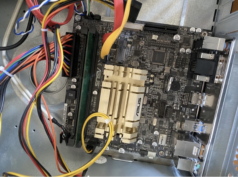

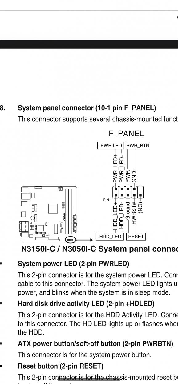

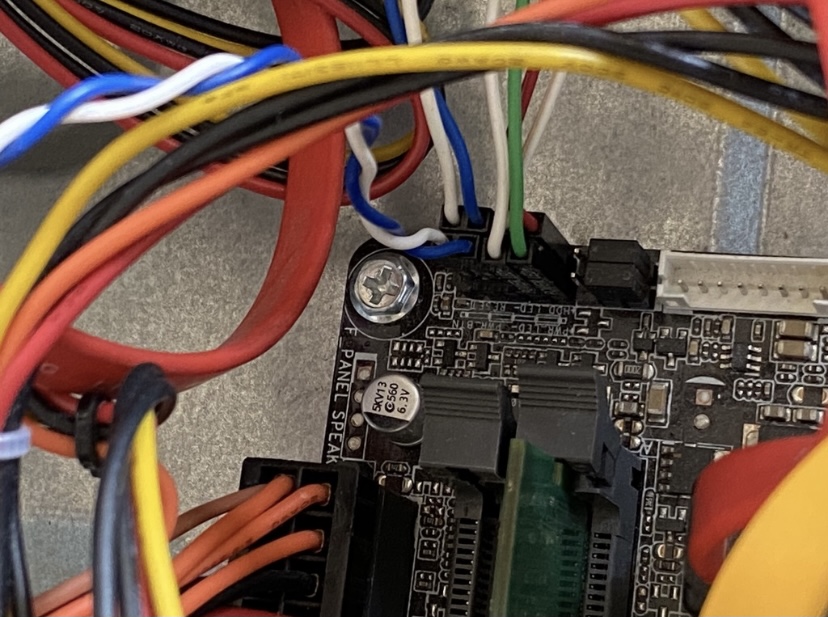

Здравствуйте, проблема при подключении провода кнопки pwr, reset. Подключил всё по инструкции материнской платы, компьютер не включается. Материнская плата asus n 30501-c

Либо кнопка неисправна, либо подключили неправильно, либо сборка не запускается.
Для сужения поиска неисправности попробуйте запустить материнскую плату путём замыкания пинов PWR и GND отверткой.
Кнопка работает, проверил на другой матери, подключил по инструкции, начал подозревать что материнка мёртвая

Kazmaf, У вас память точно вставлена до конца? По фото верхняя защелка не защелкнута
Даже если память не вставлена, компьютер должен включится

Отключите от материнской платы оперативную память и все провода, кроме БП и пищалки. Попробуйте запустить. Если не пищит - то плата или процессор мёртвые.

Вынимайте плату и БП из корпуса и собирайте схему на столе. Вместо кнопки закоротите контакты отверткой. Подключите монитор. Какой результат?
