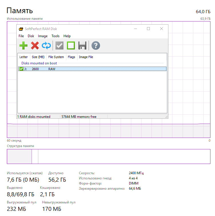

Скриншоты с количеством а) установленной и б) доступной для использования памяти не помешали бы.
Отправлено: 19:18, 01-12-2020 | #2
Аватара для NORIO
Сообщения: 42
Тип файла: jpg 2020-12-01_19-23-33.jpg
(250.0 Kb, 24 просмотров)
Тип файла: png 2020-12-01_19-27-49.png
(3.9 Kb, 19 просмотров)
Ещё подумал вдруг 32 битная но нет.

NORIO, пишите изготовителям ПО рамдисков. Например, тут https://www.softperfect.com/board/read.php?16,25457 обсуждается ваша проблема
It turned out Microsoft has changed something about memory limits in their allocation routines. In tech-speak, there is a function called MmAllocateNodePagesForMdlEx, where the documentation states:
Quote
The maximum amount of memory that MmAllocateNodePagesForMdlEx can allocate in a single call is (4 gigabytes - PAGE_SIZE). The routine can satisfy an allocation request for this amount only if enough pages are available.
This seems to be no longer true as of Windows 10 v1809 and the function fails to allocate the maximum amount. We will release a new version of the RAM Disk with this fix if the issue is present in the official Microsoft update.
и даже заявляется о новой версии, в которой это исправлено. Это не проблема ОС в том смысле, что в 1809+ поведение изменилось, и разработчики ПО должны подстраиваться.
Там же написано
Will you be fixing this for the freeware 3.4.x release?
No, the old free versions (and the conditions of their use) will remain unchanged: they can be used for as long as the user wishes, but no further development or support is provided for them.
В двух словах: платите за софт, а если он не работает, пишите в поддержку.
