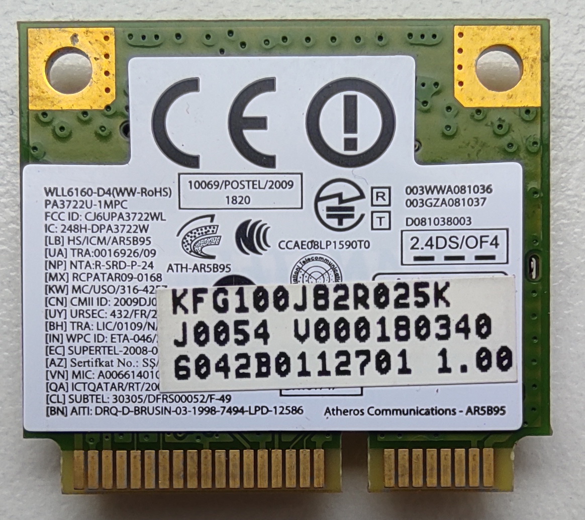

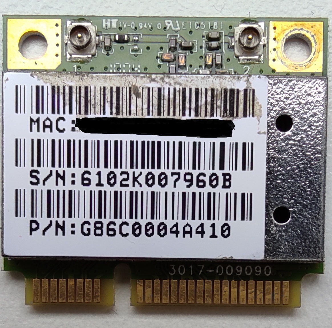

Не помню, какой до ремонта модуль WiFi стоял, но сейчас стоит такой

WLL6160D4 - там нет блютуза. Да и вообще дешман, даже ac нет.

pavik16, поставили вам б/у (даже грязь не отмыли) AR5B95. И там, действительно, как указал коллега Jula0071, нет BT и в помине.
