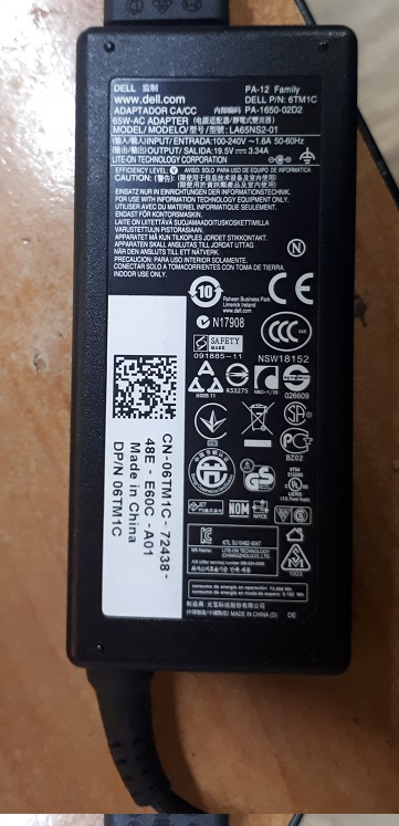

Цитата Angry Demon:
Вообще-то, родной его БП имеет мощность 19,5 В * 3,34 А = 65,13 Вт. И не обязательно ему быть оригинальным, главное, что Dell, насколько я помню, использует три контакта разъёма: внешняя часть обоймы штекера, штырь и внутренняя часть обоймы. »
Его блок питания выглядит так(это фото с интернета, но параметры те же)
