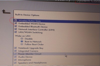

Сообщения: 8
Тип файла: jpg probookWF.JPG
(20.2 Kb, 16 просмотров)
Решилось установкой галки биос.
