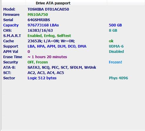

Здравствуйте!
Посмотел [инфо] своего HDD в Виктории. Возник вопрос. Что это говорит о диске: Sector Logic 512 bytes; Sector Phys 4096. ?? Прилагаю скрин: Скрытый текст

Профиль | Отправить PM | Цитировать Чтиво от DELL - "512e and 4Kn Disk Formats".
В двух словах - ж/д Advanced Format (AF), но эмулирует хосту-системе компьютера сектор как 512Байт. |

Цитата Jula0071:
У меня диск разбит по 512 Байт на сектор, или как?.. Как это понять? Как разбить диск на секторы в 4 КБ? NickM Большое спасибо за PDF! А отключить эмуляцию 512 Байт сектора никак нельзя, все же у Windows 7-10 кластер FS NTFS 4К? |

Не то, что бы париться.. но знать, хоть что-то, нужно. Пытаюсь разобраться.
Если диск имеет сектор 4 KБ, и кластер FS имеет 4 KБ, то для чего нужно нарезать кластер 4 KБ на части по 512 КБ? |

Профиль | Отправить PM | Цитировать Цитата Qk3:
512 Байт - это размер сектора на ж/д, не кластера. В двух словах - 512 Байт это сектор на "древних" ж/д, после учёные-инженеры поняли, что увеличив сектор до 4К можно сэкономить место на служебной информации, тем самым увеличить умещающийся объем информации на той же площади пластин ж/д. А теперь воображаем - представьте себе, что служебная информация сектора, это раствор в кладке кирпичной стены. 4K - это 4 ряда кирпича без раствора, после раствор и ещё 4 ряда кирпича. В итоге площадь стены одна, а кирпичей ушло больше при таком раскладе. Цитата Qk3:

512e нужен для обратной совместимости со старым железом и ОС. Для использования 4Kn секторов нужна поддержка железа и ОС, у винды она появилась начиная с Win 8, также требуется GPT/UEFI. MBR не будет работать с такими дисками. Для переключения из режима 512e в 4Kn и обратно требуется модификация прошивки диска, например у сигейта есть для этого утилита SeaChest. При переключении режима данные на диске пропадут.

Jula0071
Большое спасибо за инфо! Узнал много полезного. У меня Windows 7. Диск 4 КБ сектор не будет работать должным образом? Википедия пишет: " это реализовано в большинстве операционных систем, выпущенных после 2010 года и в формате таблицы разделов GPT" "Advanced Format поддерживается Windows Vista и более поздними версиями Windows" https://ru.wikipedia.org/wiki/Advanced_Format Про эмуляцию я понял. Она нужна для Windows XP и др. ОС работающих с MBR HDD. Хочу посмотреть как будет работать мой HDD c сектором 4 КБ. Ради этого готов конвертировать MBR в GPT и установить Windows 10, если Windows 7 не умеет работать с 4 КБ HDD. Читал, что эмуляция 512 Б сектора значительно снижает производительность HDD. Цитата NickM:
