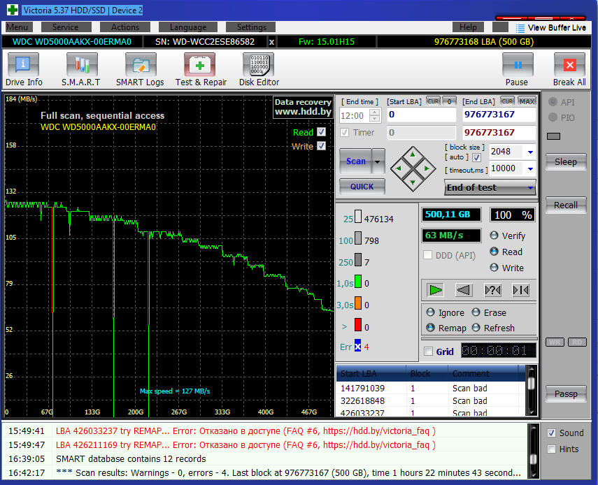

Отправлено: 12:40, 18-03-2023 | #28
Аватара для _NickolaS_
Сообщения: 206
Благодарности: 3
Тип файла: png Безымянный4.png
(80.3 Kb, 26 просмотров)
результат
Отправлено: 12:44, 18-03-2023 | #29
Сообщения: 206
Благодарности: 3
141791039
322618848
426033237
426211169
Это тамкоды, которые видимо понадобятся мне для исправления бадов.
То есть только через лиф сд ?
Иначе никак ?
