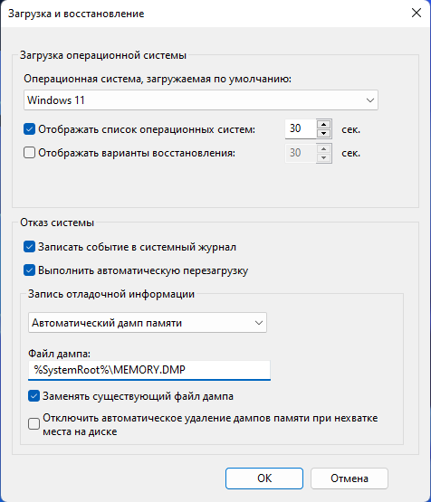

Тут проблемка, не нашел ни файла дампа в C:|Windows|system32, ни минидампов в C:|Windows|Minidump (вообще нет такой папки), хотя сбор дампов у меня уже был включен, приложит скриншот с настройками "загрузка и восстановление".
Свободно на диске С 60гб (вряд ли удаляются из-за нехватки места).
