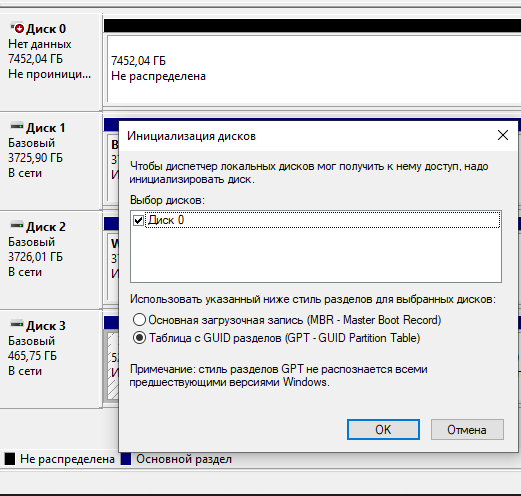

История такова.
При копировании файлов через Total Commander на диск процесс повис, потом я его кое-как отменил, перезагрузил комп и диск перестал отображаться в системе. В управлении дисками предлагает его заново проинициализировать.
Пробовал запустить DMDE, но на начальном этапе:
LBA: 0 (попытка 2): WinError 1117. The request could not be performed because of an I/O device error.
Что лучше с ним сделать сейчас чтобы восставить инфу?
Система: Windows 10 x64
Диск: WDC WD80EFZZ-68BTXN0 8001,5 GB

shamanicus, на др. ПК пробовал подключать? Может, что питанием\кабелем данных здесь и\или соотв. контактными группами?
Загрузиться с флешки и посмотреть, как там себя будет вести накопитель. Попробовать там тот же DMDE или сто-то проще - типа Active partition recovery, хотя бы просто на предмет посмотреть наличие разделов на накопителе.

Помогли на другом известном форуме. Оказалось что дело было в переполненном кэше. В этот раз отделался испугом.

shamanicus, Извините, но это маразм чистой воды. Кэш любого устройства сбрасывается при отключении питания. Другое дело, что если там по механике или по питанию проблемы, то да, 100500-ая попытка запуска может оказаться удачной и хард заработает. Только я бы на вашем месте не расслаблялся. Попробуйте снова что-нибудь покопировать на него, есть шанс, что хард опять отвалится.

Я его отключил, приготовился нести ремонтникам, а на след. день решил еще раз его подключить. И, о чудо, он определился в системе и я смог с ним работать.
Уже пробовал, вроде бы всё хорошо, на мой взгляд. Копировал, правда, не в таких объемах. Первый раз, когда он отрубился, я пытался на него скопировать 500 гб.

HDD не ремонтируются. Конечно, технически это возможно, но по деньгам оно вам выйдет как два таких харда.
Цитата shamanicus:
Копировал, правда, не в таких объемах. »
Значит, копируйте не просто в таких объёмах, в объемах, превышающих в разы. Сколько он у вас там? 8 терабайт? Вот все 8Тб и забейте каким-нибудь мусором. И да, подчеркну, надо именно с других дисков копировать инфу, а не на самом харде копии плодить. Данные должны извне приходить.
