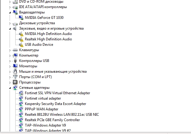

Добрый день !
Пожалуй, у меня самый тяжелый случай из связанных с Realtek High Definition, из тех что я за эти сутчки читал и чьим опытом пытался воспользоваться
Итак, Windows 7 Ultimate. Работала встроенная в MSI B350 Tomahawk карта, конфликтов не было. И вот, в одни прекрасный момент обнаружил что звук пропал. Вообще
и вот такая картина (cм.скриншот) При переустановке драйвера ставятся, но такое ощущение, что кто-то им мешает работать. Устройства есть - но все не работают.
Отключал - выключал, Переставлял-качал драйвера - не помогает. Поверх поставить виндоус (с сохранением данных, как обновление) не получается - у меня части системы на разных разделах
и в таком режиме не хочет. Переставлять плностью Виндовчс не готов, многоч его установлено по работе это очень небыстро
Промучался день пошел купить нешнюю юсб карту и .... она определилась но в том же конфликтном состоянии, что есть что нету - операционка не видит устройств для проигрывания
"Выходное аудиостройство не установлено"
В Диспетчере устройств каждое из них "Драйвер для этого устройства был отключен. Возможно, необходимые функции исполняет другой драйвер. (Код 32)"
Был бы признателен, если знатоки подскажут, что делать.. отчет AIDA64 - в архиве "Система.zip"

Драйверы на мат плату заново установите (все на чипсет). БИОС обновите или скиньте на дефолт. Осмотрите мать на предмет вспухших конденсаторов.

Добрый день, спасибо за ответ !
Плату осмотрел , ничего подозрительного не нашел, вообще все эти годы комп работал в очень щадящем режиме, играю очень редко в несвежие стратегии,
так что вряд ли механическая поломка.
Про обновление БИОСа... Я его никогда не обновлял, боюсь как бы не отвалилось все остальное после этого. Мне же надо все лишь только звук поднять, не уронив остальное. Они сами честно пишут : "Если материнская плата работает исправно, то обновление БИОС не требуется!"
На тему "Драйверы на мат плату заново установите (все на чипсет)"
Вы про это ? "AMD Chipset Driver 17.40.2815.1010 2018-07-06 775.53 MB
https://ru.msi.com/Motherboard/B350-...support#driver
Поставил, не помогло. Или надо было как-то удалить предварительно то, что стояло ранее ? Чем это может быть чревато, не посыпется ли сразу ?
Я тут нашел вот такое
https://www.amd.com/en/support/chips...ocket-am4/b350
Как считаете, стоит попробовать или лучше не надо ?
Я нашел программу которая насмерть сносит драйвера NVidia, после которых комп думает, что их вообще не стояло. Переустановки после этого реалтека и нвидиа не помогли. Нет такого же для Реалтека ?
Или проблема, по Вашему мнению явно не в самом реалтеке и/или Нвидиа ?
Нет достойной программы с автоматизированной проверкой недостающего или версии ?

prvlad, Что мешает откатить систему к контрольной точке, когда все работало нормально?

prvlad, Тогда бегом в папку C:\Windows\System32\config\RegBack. Если повезет, то резервные копии 10-дневной давности еще не обновились и у вас есть шанс откатить систему.

Загрузитесь с флэшки и скопируйте файлы SYSTEM и SOFTWARE на уровень выше. Оригиналы только сохраните, мало ли...
И да, на всякий случай: этот совет пробовали?

не повезло, там нет ничего .... И такое ощущение что никогда ничего не было... А обвалилось все в пятницу только...
Цитата Avatar-Lion:
И да, на всякий случай: этот совет пробовали? »
Спасибо, блеснул луч надежды, почитал, полез в реестр и... и там и так стояло 3. Для полноты эксперемента поменял на 4, проделал, не помогло, вернул 3, проделал, не помогло.
Может еще какие-то идеи подскажите ?

Файл C:\Windows\inf\setupapi.dev.log выложите. Если он будет очень большой, то лучше переименуйте его, а затем зайдите в диспетчер устройств и там удалите аудиоустройство и обновите список оборудования. чтобы система повторно попыталась поставить драйвер на него. После этого должен появиться новый setupapi.dev.log.
И заодно экспортируйте ветку HKEY_LOCAL_MACHINE\SYSTEM\CurrentControlSet\Control\Class\{4D36E96C-E325-11CE-BFC1-08002BE10318} и ее тоже прикрепите.
