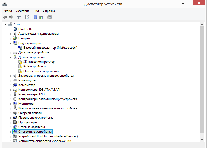

В биос нет такой вкладки с выбором графического адаптера. По идее в биос карта должна быть видна же?

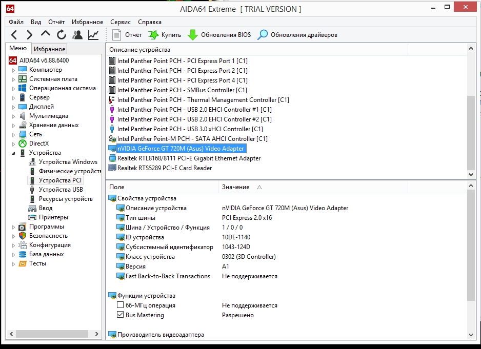

Belykh, посмотрите что говорит GPU-Z.
Обратите внимание - на первой вкладке программы, слева внизу, имеется выбор имеющихся видеокарт. Проверьте, ваша там имеется?

Belykh, BIOS не должен показывать дискретную видеокарту. И да, без драйверов у вас ничего работать не будет. Сначала поставьте драйвер на интегрированную графику, затем на дискретную.

Цитата Belykh:
В общем после перепрошивки биос на программаторе проблема с выключением исчезла, но теперь пропала видеокарта, причем даже в биос ее не видно , и в диспетчере устройств во вкладке "Другие устройства" три пункта 3D - Видеконтролер, PCI - устройство, и неизвестное устройство.
Да и тачпад тоже не хочет работать. Может кто сталкивался с подобной проблемой? »
Belykh,
Конечно сталкивались, и не один раз...
Похоже, что модель, или ревизия мат. платы не та, которая нужна. У Asus это нормально...
Если на старой прошивке все было нормально и она просто отключалась через 30 мин, то это так и есть.
Правильная модель платы, обычно, указывается на наклейке, расположенной на слоте памяти, или рядом с ним.
То, что указано на корпусе ноутбука, в расчет брать не нужно.
Давайте свой слитый дамп, с которым все работало, поменяем в нем МЕ-регион на чистый, по идее, должно все получиться...
Или наклейку со слота памяти давайте...
Хотя, Ваше дело, слитый нормальный дамп так и не прислали...
Подписываюсь крестиком... Но кнопочку "Полезное сообщение" все равно нажмите...
