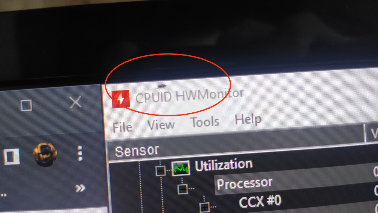

обнаружил ,что на одном из двух моих мониторов лазит маленькая мошка. С хорошим зрением я сразу увидел, что это не настоящее насекомое, а какое-то маленькое изображение, которое удивительно точно имитирует поведение настоящего насекомого, перемещаясь по экрану. На скриншоте оно не отображается (видимо создатель этого "вируса" побеспокоился о том, чтобы мой психотерапевт получал зарплату). Бегает она только на втором мониторе, на основном пока не замечал. Как "раздавить" эту цифровую блоху? Помогите.
Отправлено: 16:19, 07-07-2023
Сообщения: 7
Тип файла: jpg photo_2023-07-07_18-37-19.jpg
(148.6 Kb, 31 просмотров)
вот оно)

Сегодня заметил, что она уже "накакала" точку на экране. Ещё странности добавляет то, что эта точка (как и "мошка") смещаются относительно остальных пикселей на экране, если смотреть под разными углами. Что это за чертовщина?

я решил изменить параметры в виндовс, поменять расширение изображения на дублирование. Мошка по-прежнему осталась на первом мониторе. Мои догадки в том, что это не проблема компьютера, а именно монитора как аппарата к великому ужасу оправдались, когда я подключил его к другому компьютеру. Думаю описывать увиденное уже не имеет смысла. Я уже начинаю вспоминать фильм Звонок, где из телевизора вылазил призрак девушки-убийцы. И как это возможно? Как вирус смог проникнуть в монитор, и остаться там даже при подключении к другому пк ?!
Отправлено: 12:19, 08-07-2023 | #5
Сообщения: 7
после установки моника на родной компьютер "мошка" уже сутки не появлялась. Хотя раньше отключение монитора из розетки и обратное включение не помогало. Повлияло только физическое отсоединение от DVI порта. Черная точка на экране все равно осталась. Я не спец, но на битые пиксели это вряд ли похоже
