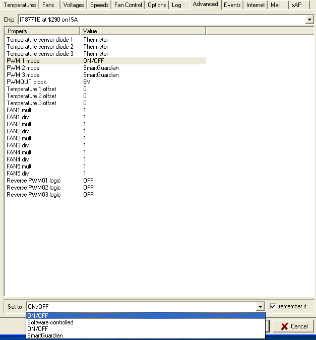

Цитата CyraxZ:

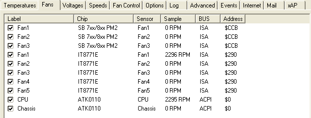

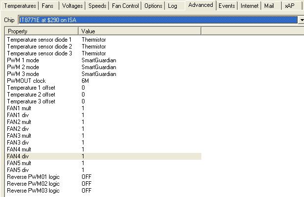

Галку "Automatic fan speed" отключил. На вкладке "Advanced" выбрал чип "IT8771E". Но где переключаться на "Manual" и где что нужно менять ? Ниже прикрепил скрины всех значимых вкладок. »
На вкладке "Advanced", там, где PWM1/2/3 Mode: SmartGuardian, нажмите на него, и там будет раскрывающийся список (внизу). там перепробуйте все режимы. если manual, то на главной, регуляторы pwm1/2/3 будут работать (если поддерживается). может, хотя бы для 3-пинового разъёма.
почему-то у вас на главной, PWM1/2/3 в двух экземплярах. PWM1/2/3 на SB7xx/8xx PM2, наверно, можно отключить

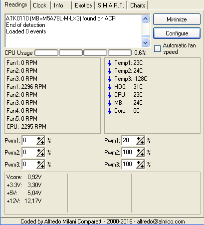

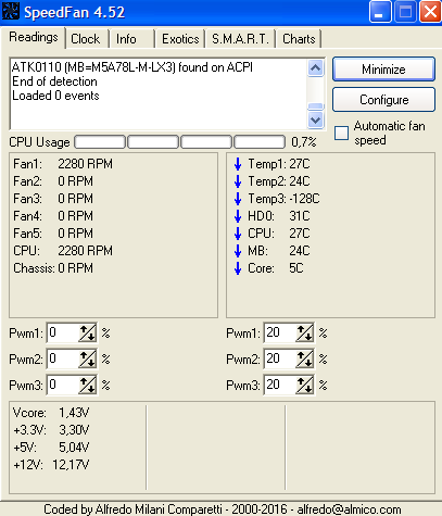

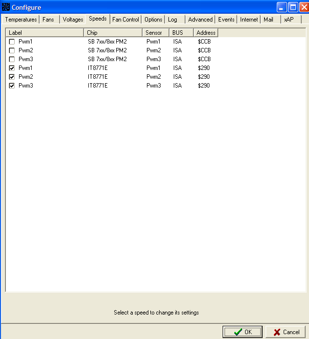

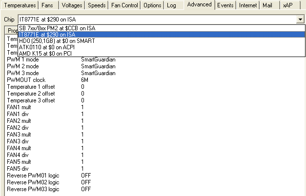

Для каждого из 3 пунктов ("PWM 1 mode", "PWM 2 mode", "PWM 3 mode") проверил все возможные значения внизу ("ON/OFF", "Software controlled", "ON/OFF", "SmartGuardian"). Для каждого пункт и значения ставил флажок "remember it" и "OK". Результата никакого. Обороты те же самые (2250 RPM).
См. скрин 09.
Эти значения я проверял ещё в самом начале (ставил 20). Сейчас ещё раз проверил - результата никакого.
См. скрин 10.

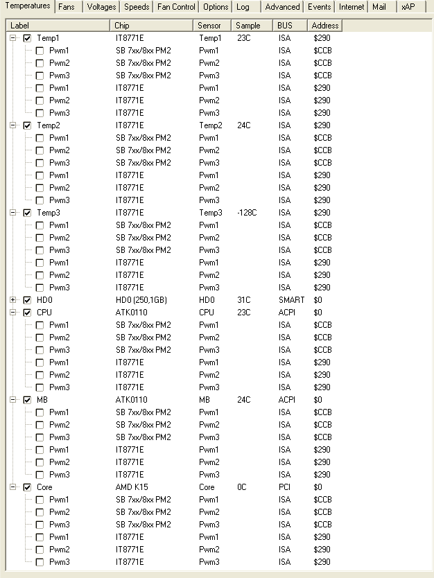

Отключил - результата никакого.
См. скрин 11.
Все действия выполнял с отключенным "Automatic fan speed".
Т.е. и SpeedFan тоже ничего сделать не может.
