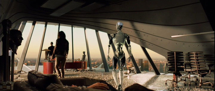

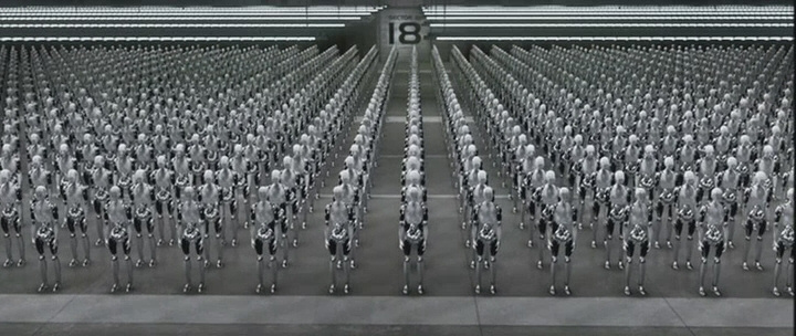

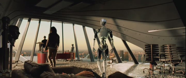

подробнее о нем здесь мне особенно нравится однопроходное кодирование, так как комп у меня не сильно быстрый, и процесс можно остановить в любое время а потом продолжить. сейчас использую такие настройки: (я понимаю что до максимального качества ешё далеко, но при таких настройках у меня скорость кодирования около 10 FPS, а меньше для меня слишком медленно) Single Pass - Quantizer - 22 Deblocking filter -4; 0 Max referens frames 7 Max B-frames 2 Subpixel refinement precision 4 остальное по умолчанию, есть у когонибудь другие предложения на этот счет? фильмы так выходят с одинаковым качеством а размер будет зависить от сложности фильма у Гарри Поттера получилось среднее отношение бит/(пиксель*кадр) 0,143 у Я, робот 0,158 а качество можно глянуть во вложении |
