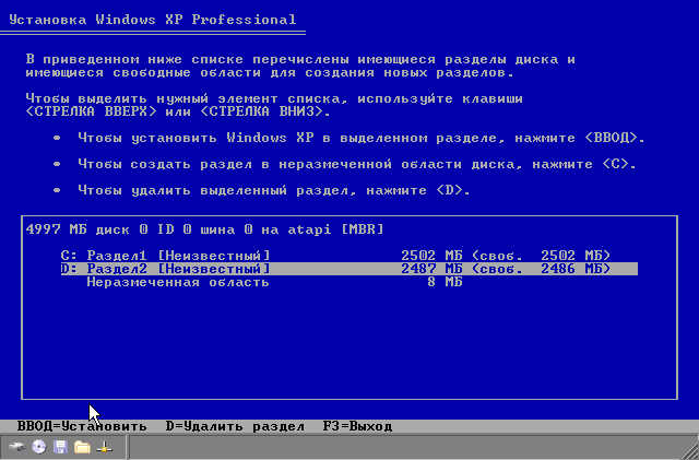

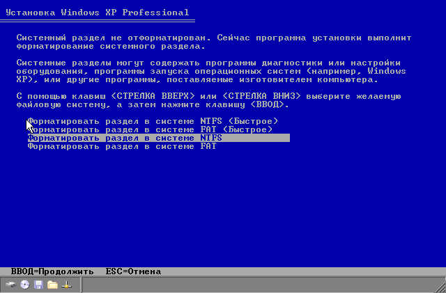

Профиль | Отправить PM | Цитировать 1. заминка вначале - при выборе раздела
вопр: как сделать так чтобы win например автоматически устанавливался в 3 раздел жесткого диска 2 (или ide : 1) с быстрым форматированием в NTFS или FAT32 2. заминка в конце : ввести имя учетной записи где их 6 штук edit-боксов на голубом фоне потом еще надо сделать 3-5 кликов там еще видеоролик показывется вопр как пропустить эту байду 3. русский язык по-молчанию стоит в раскладке и в логон-скрине, а надо английский, время англ., текст рус. (еще как сделать чтобы небыло первого логона (чтоб ничего не набирать чтоб запустился StartUp и из сетки и инета установил весь софт - скрипт уже есть) 4. программы из cmdlines.txt не запустились во время установки!!!!! хотя все лежат в папке $OEM$ и рег-файл тоже не сработал, пришлось опять смотреть на эти дутые кнопки-балуны (baloon-buttons) 5. ЕЩЕ ЗАМИНКА!!! Windows переспрашивает насчет разрешения экрана , а это смешно... 6 (optional). как сделать загрузчик DVD (boot menu) таким чтобы был выбор на какой файл ответов отталкиваться установке в дальнейшем, например: Windows XP SP2 ENU Boot Menu: 1. Full Unattended (1.sif) 2. Manual Unattended (2.sif) 3. Manual (3.sif) 4. Configure winnt.sif now (edit) and install with newer answer file 5. Reboot ================== winnt.sif================== ;SetupMgrTag

1. Никак 2. Справочник - Параметры файла ответов. OemPreinstall = Yes 3. Справочник - Параметры файла ответов - [RegionalSettings] + FAQ 4. См. 2 5. Меняйте потом Video Resolution Changer http://unattended.msfn.org/global/downloads.htm 6. Опытному пользователю - Мультизагрузка; Тема про BCDW. taxist & zonderz http://forum.oszone.net/showthread.php?t=49565 |

![]() 2. Справочник - Параметры файла ответов. OemPreinstall = Yes поставил этот параметр YES только что проверял он НИКАК НЕ повлиял на: 2.заминка в конце : ввести имя учетной записи где их 6 штук edit-боксов на голубом фоне потом еще надо сделать 3-5 кликов там еще видеоролик показывется 4. программы из cmdlines.txt не запустились во время установки!!!!! хотя все лежат в папке $OEM$ и рег-файл тоже не сработал, пришлось опять смотреть на эти дутые кнопки-балуны (baloon-buttons) вообще ни на что не повлиял разрешение экрана - вообще убрал эту секцию - и все равно виндоус экспи задал вопрос о смене так что твоя прога не поможет ========= вопрос с автоматич разметкой диска решился просто: Repartition=1 вопросы 2 и 4 остаются в силе, плз help |
