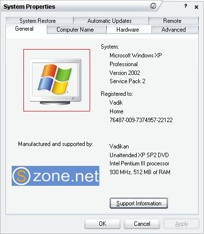

Всем до свидания! Сообщения: 8314
Профиль | Отправить PM | Цитировать exs, в c:\WINDOWS\system32\SYSDM.CPL ресурс 1.bmp

Новый участник Сообщения: 10
Профиль | Сайт | Отправить PM | Цитировать Подскажите, пожалуйста, как сменить логотип, обведенный красный цветом?
