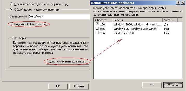

Тип файла: jpg print.JPG
(47.3 Kb, 24 просмотров)
