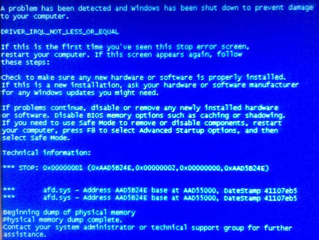

Новый участник Сообщения: 10
Профиль | Отправить PM | Цитировать Обращаюсь в очередной раз, т.к. в прошлый решения мы так и не нашли! Прошу опять помощи, но это уже как крик отчаяния, я бессилен, задолбал меня этот BSOD. 0x000000D1 (0x71A3DF52, 0x00000002, 0x00000000, 0x71A3DF52). Просьба не предлагать ссылки из словаря синих экранов, т.к. там дается лишь описание сути ошибки, но решение только для конкретных ситуаций, не как у меня. Кстати, эта самая ошибка появлялась и у других людей, помните? Так что решение как всегда где-то рядом. Мы все дружно грешили на Outpost. Да, вполне возможно, но один из счастливых обладателей данного синего экрана сносил OP и изменений вроде как не последовало. Оперативку тестировал, дрова на сетевуху менял - без изменений. Включал verifier.exe, но он выдавал в плюс к тому BSOD еще кучу всяких других (своих каких-то), не было возможности нормально проследить... Помогите, пожалуйста, а то надоело уже ей-богу! Да, кстати, анализатор падений грешил на драйвер "Unknown_Image". Может кто-то знает, что это за хрень?

Профиль | Сайт | Отправить PM | Цитировать Makle
и не важно что у кого-то это не было причиной. лично в вашем случае очень может быть. мой совет - удостовериться так ли это так же: 1. Посмотреть в Диспетчере устройств нет ли где восклицательных знаков при железках 2. Проверить хард. Желательно чем-нибудь низкоуровневым и не из под Windows, а из-под DOS 3. Снять с машины все платы, кроме видеокарты (если встроенные - отключить на время) и поссмотреть - не исчезнет ли проблема. 4. Если останется, то заменить на время видеокарту Ну и посмотреть, что из этих манипуляций получится Цитата:
к тому же. можно вас попросить следующий пост начать с подробного описания как и при каких обстоятельствах начал появляться стоп. понимаю, что вы возможно это уже делали, но как видите - старая тема была утрачена... так же - можно снова дать опсание вашей конфигурации компьютера? ну и конечно жду ответа на привдёные выше шаги. |

Профиль | Отправить PM | Цитировать Ok, по порядку! Сначала конфигурацию: P4 - 3000E HT, Albatron PX865 PE PRO, DDR 256*2 (в двухканальном режиме), HDD Seagate 80Gb, Asus V9570TD (GF FX 5700), 3Com 3C920 Integrated Fast Ethernet контроллер, AC`97.
Stop возникает только при работе в Интернете, т.е. при включенном vpn. Blast На сколько я понял, там говорится, что если у Вас возникла такая проблема, то следует подождать следующего SP, иначе - обращаться в техподдержку Microsoft! Последний вариант, как можно догадаться, отпадает! ![]() Поправь, если я там что-то не так понял! Ginger Во-первых, спасибо всем за то, что в очередной раз протянули руку помощи! Итак... 1. Восклицательных знаков нет. Я пробовал с другой сетевухой, но проблема не решилась. 2. А чем? Не знаю, не знаю... Конечно, всякое бывает, но у меня проблема эта возникла когда комп еще совсем новенький был, конкретно - когда провел выделенку и соответственно поставил антивирусник + файрвол. Попробую, только чем, подскажи! 3. Поскольку компьютер на гарантии, вынимать ничего не могу во избежании ее потери... Звук отключал. Без изменений. 4. Тут опять же без вариантов. Verifier выдавал: 0x000000C4 (0x00000040, 0x00000000, 0x8CC70F80, 0x00000000). Как пишут, это возникает из-за Norton`а, но я им вообще не пользуюсь? Может, отключить какие-то параметры проверки? Но тогда тест будет неполным... В общем, наверное, пускану его еще разок, хоть и тормозит все жутко с ним... И вообще, что хочу сказать... Раз проблема эта вылетает только при работе в Интернете (т.е. при подключенном vpn, при работе в локалке ошибка ни разу не выскакивала), неужели дело может быть в железе? Если сетевуха только, да и то, непонятно, почему в локальной сети нет такой проблемы... На счет сноса Outposta хочу посоветоваться... Я тут удалял его, поставил Zone Alarm, но этот во-первых, с vpn вообще плохо фурычит, а во-вторых, постоянно виснет хрен знает из-за чего! Может подскажете надежную альтернативу? Я поэтому и проверить-то толком не могу, Аутпост это или нет - без фаерволла с выделенкой никуда... Вот вроде бы и все. Жду ответа! |

Рыжая Сообщения: 1550
теперь я вспомнила вашу проблему.. просто удалите свой антивирус и ничего не скачивайте с интернета и не ходите на подозрительные сайте. вам всего-то нужно некоторое время протестить эту идею. у меня, например, нету антивирусника. только файрвал. так что давайте попробуем |

Новый участник Сообщения: 22
Профиль | Отправить PM | Цитировать Добрый день.
ПК: мать - Asus P4800-VW, процессор - Pentium 4E 2,4GHz, RAM - 384 Mb (256+128), video - Radeon 9100 128 Mb, HDD - Samsung 60 Машина работает в основном с офисными приложениями и базами данных, т.е. в игрушки на ней не играют. При просмотре видео появляеся следующая ошибка: the problem seems to be caused by the following file: ati2dvag.dll PAGE_FAULT_IN_NONPAGED_AREA stop: 0x00000050 (0xFF544080, 0x00000000, 0xBFA0A855, 0x00000000) ali2dag.dll - adress BFA0A855 base at BF9D3000, DateStamp 403C0CBD stop появляется не сразу (после нескольких минут просмотра) и не всегда. Как я понимаю дело в видеокарте. Или в драйверах? |
