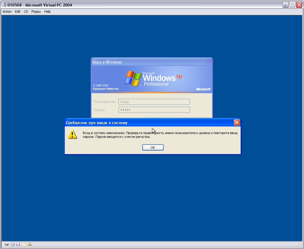

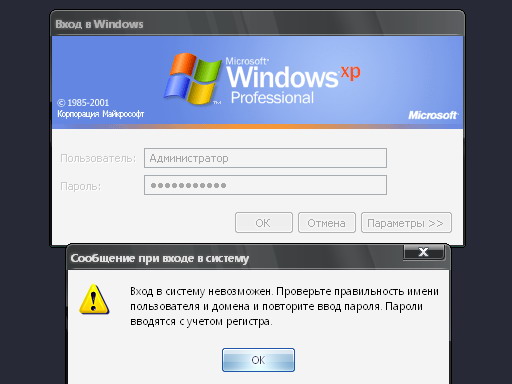

Разумеется там не звёздочки) При автологоне ругается на неправильное имя/пароль, но набрав пароль ручками происходит вход в систему. Дальше.Попробовал через cmdlines.txt: [HKEY_LOCAL_MACHINE\SOFTWARE\Microsoft\Windows NT\CurrentVersion\Winlogon\SpecialAccounts\UserList] "administrator"=dword:00000000 Откуда взялся? |

Беда в том, что пользователь создаётся, а автологон не работает. |

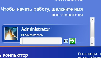

C EncryptedAdminPassword=Yes автологон не работает. После перезагрузки картинка logon, жмём ОК - картинка logon2 Всё заработало! После записи в реестр на Т-12 |
