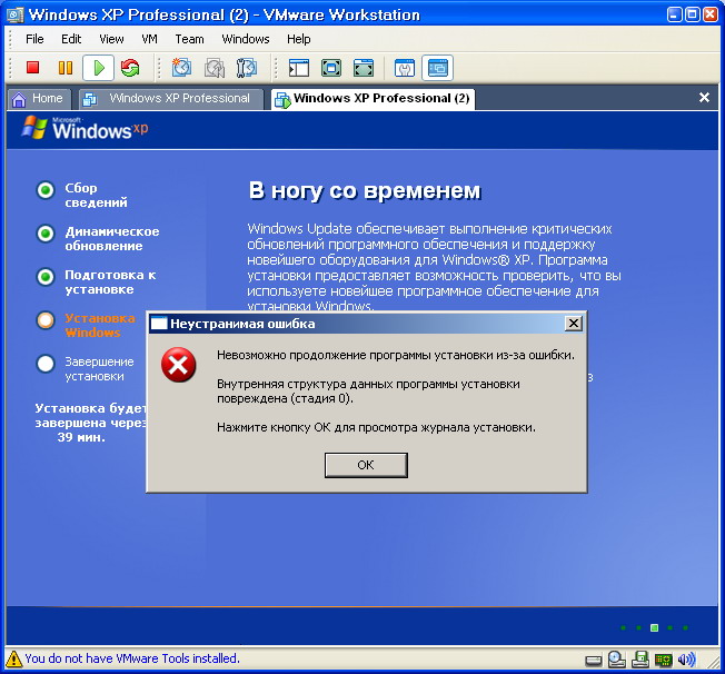

Ну вот попробовал.
http://forum.oszone.net/attachment.p...tid=2943&stc=1
Включил в дистрибутив winnt.sif
с таким содержимым:
[Data]
Autopartition=0
UnattendedInstall="Yes"
[Unattended]
UnattendMode=DefaultHide
OemSkipEulA=Yes
OemPreinstall=Yes
TargetPath=\WINDOWS
Repartition=No
WaitForReboot="No"
driversigningpolicy="ignore"
nondriversigningpolicy="ignore"
[GuiUnattended]
OEMSkipRegional=1
TimeZone=145
OemSkipWelcome=1
[UserData]
ProductKey=FKG7H-4F3V6-VM38J-4QYPG-M23QY
[TapiLocation]
CountryCode=7
[RegionalSettings]
LanguageGroup=1,2,3,4,5
SystemLocale=00000419
UserLocale=00000419
InputLocale=0409:00000409,0419:00000419
[Identification]
JoinWorkgroup=WORKGROUP
[Networking]
InstallDefaultComponents=Yes
[WindowsFirewall]
Profiles = WindowsFirewall.TurnOffFirewall
[WindowsFirewall.TurnOffFirewall]
Mode = 0

Ну что, ребята, я разобрался с проблемой.
Дело в том, что SP2 и хотфиксы в дистрибутив я интегрировал при помощи nLite. Затем компонетны удалял тоже при помощи nLite. Соответственно и возникал сабж.
Попробовал SP2 и хотфиксы интегрировать вручную (/integrate), а компоненты удалял с помощью nLite. Ну и всё получилось. Никаких сообщений об ошибках.
