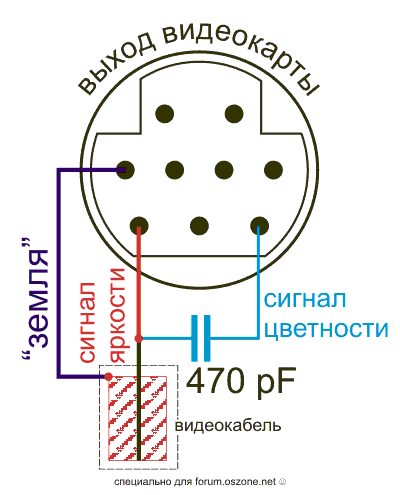

Ветеран Сообщения: 7317
Профиль | Отправить PM | Цитировать ALL Там 9 выводов, из них один это яркость, второй- цветность. Нужен родной переходник, или пустой разъем, 1 конденсатор и схема. Схему дам, если надо. (проще переходник купить, чем самому паять, но зато 100% работает)

Не дед Сообщения: 15415
Профиль | Отправить PM | Цитировать Если не страшно браться за паяльник, можно практически любой шнурок разобрать, перепаять и собрать обратно. По крайней мере именно так я собираюсь поступить с парочкой нерабочих, но подходящих по длинне, шнурков.

Пользователь Сообщения: 84
Профиль | Сайт | Отправить PM | Цитировать Dmitryst, помоги тёзке! Пришли схему - в профиль
кстати, за паяльник браться не страшно - он ведь не кусается- просто уменя переходник без проводка (тупо два соединённых штекера). Переходник заводской, взял у друга. |

Профиль | Отправить PM | Цитировать dimon-lexus
Если на телевизоре есть вход S-Video, то лучше именно этим кабелем телевизор к карте подключить. Любой переходник S-Video -> Composite поганит сигнал. |
Профиль | Отправить PM | Цитировать dimon-lexus Ок, сниму на цифровушку и дам описание с картинками
в понедельник. |
